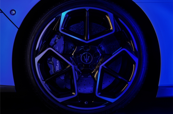

Brembo, leader mondiale nella progettazione e produzione di sistemi frenanti, è il fornitore dell’intero impianto per la nuova Maserati MC20.  La nuova super sportiva del Tridente monta infatti all’anteriore la pinza freno Brembo radiale monoblocco a 6 pistoni, con disco freno Brembo CCM in carbonio ceramico da 390x36mm; mentre al posteriore, la pinza freno Brembo monoblocco è a 4 pistoni, con disco freno Brembo CCM in carbonio ceramico da 360x28mm.
Dati gli elevati carichi generati dalla pressione dei pistoni sulle pastiglie, per garantire massima rigidità e minor deformazione, le pinze sono monoblocco, vengono cioè lavorate partendo da un unico blocco di alluminio fuso, materiale noto per la sua leggerezza. Per la MC20 Brembo ha studiato 6 colorazioni differenti di pinza, per permettere di personalizzare ancora di più la vettura.
I dischi freno Brembo CCM in carbonio ceramico consentono una riduzione del peso del 50% rispetto ai dischi in ghisa. Questo vantaggio comporta una sensibile diminuzione della massa non sospesa del veicolo, che si traduce in un eccezionale comportamento dinamico del veicolo durante la marcia e in un notevole comfort di guida.
All’impianto frenante si affianca il freno elettrico di stazionamento Brembo, frutto di una lunga sperimentazione e ricerca di tecnologie capaci di migliorare la performance e il comfort sia per i veicoli in movimento sia durante le fermate.

Dischi ventilati 380x34 mm (dischi CCM 390x36 opt)
Pinze fisse Brembo
6 pistoni
Posteriore
Dischi ventilati 350x27 mm (dischi CCM 360x28 opt)
4 pistoni

ant 245/35 ZR 20 / post 305/30 ZR 20
