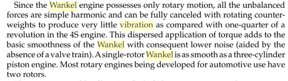

sollecitato, ho cercato un ripasso su cose che lessi au suo tempo, metto solo l'istantanea ma è una pubblicazione di ingegneria, non Cronaca Vera 🤣
in sintesi : Monorotore Wankel---vibrazioni paragonabili a  un tre cilindri a pistoni
                  Birotore Wankel-------vibrazioni paragonabili a  un sei cilindri in linea a pistoni
                  Trirotore Wankel-------Vibrazioni  paragonabili a  un V12 a pistoni
Modificato da Matteo B.
Mazda usa mono o birotori?

Mazda ha prodotto BI (quasi tutti) e TRI (un solo modello)  rotori sempre. Questo sarebbe il primo MONO
la macchina che ha vinto la LeMans nel 91 era un QUADRI (credo in pratica un V16 come vibrazioni)

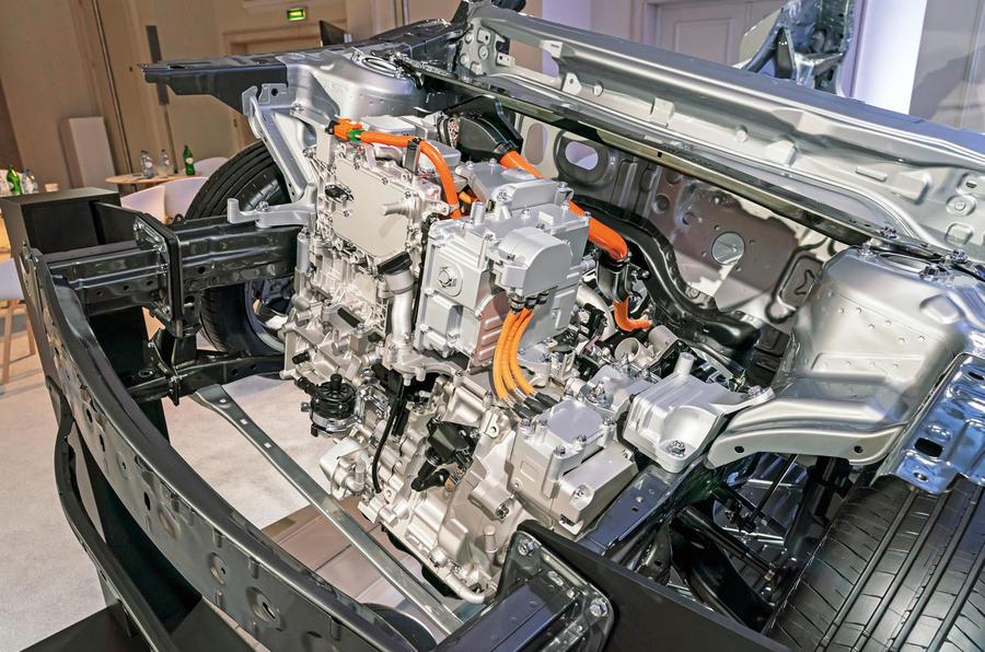

qualcuno più ferrato di me potrebbe spiegare questa immagine? L'insieme sembra davvero molto compatto.
L’immagine viene da un forum inglese, ma le scritte sono in tedesco, ho provato a cercare l’originale, ma non l’ho trovato, ad ogni modo da sinistra verso destra si vedono:
- il motore elettrico di trazione, che suppongo sia lo stesso presente nell’attuale MX-30 elettrica
- Un blocco di trasmissione, che probabilmente serve ad accoppiare insieme o in modo alternato i due motori alle ruote (non è chiaro se sarà un ibrido serie come quello di Honda dove ad elevate velocità costanti il termico viene accoppiato da una frizione direttamente alle ruote, con rapporto di trasmissione fisso, e staccando il motore elettrico)
- Il monorotore Wankel molto compatto
- Il generatore elettrico che è messo in rotazione dal Wankel e ricarica le batterie, che a loro volta alimentano il motore elettrico.
Nell’immagine non sono presenti la centralina e l’inverter che sono posti sopra al blocco motori, come visibile in questa foto
Su un sito cinese che riporta l’immagine si trovano queste informazioni
“Secondo i calcoli di Mazda, la MX-30 dotata del range extender consuma meno di 6 litri di carburante ogni 100 chilometri (si suppone in modalità ibrida).
Se l'utente fa il 75% del viaggio in modalità plug-in, allora il suo consumo per 100 chilometri è di soli 1,5 litri.”
Tenendo conto che secondo le indiscrezioni il pacco batterie sarà la metà della versione EV è ipotizzabile un’autonomia media di 100 km solo in elettrico per la PHEV.
On 19/12/2021 at 18:26, xtom scrive:
A giudicare dall'accoppiamento meccanico, mi verrebbe da dire che sì, in alcune fasi probabilmente il Wankel concorrerà direttamente alla trasmissione meccanica con un mono rapporto.
