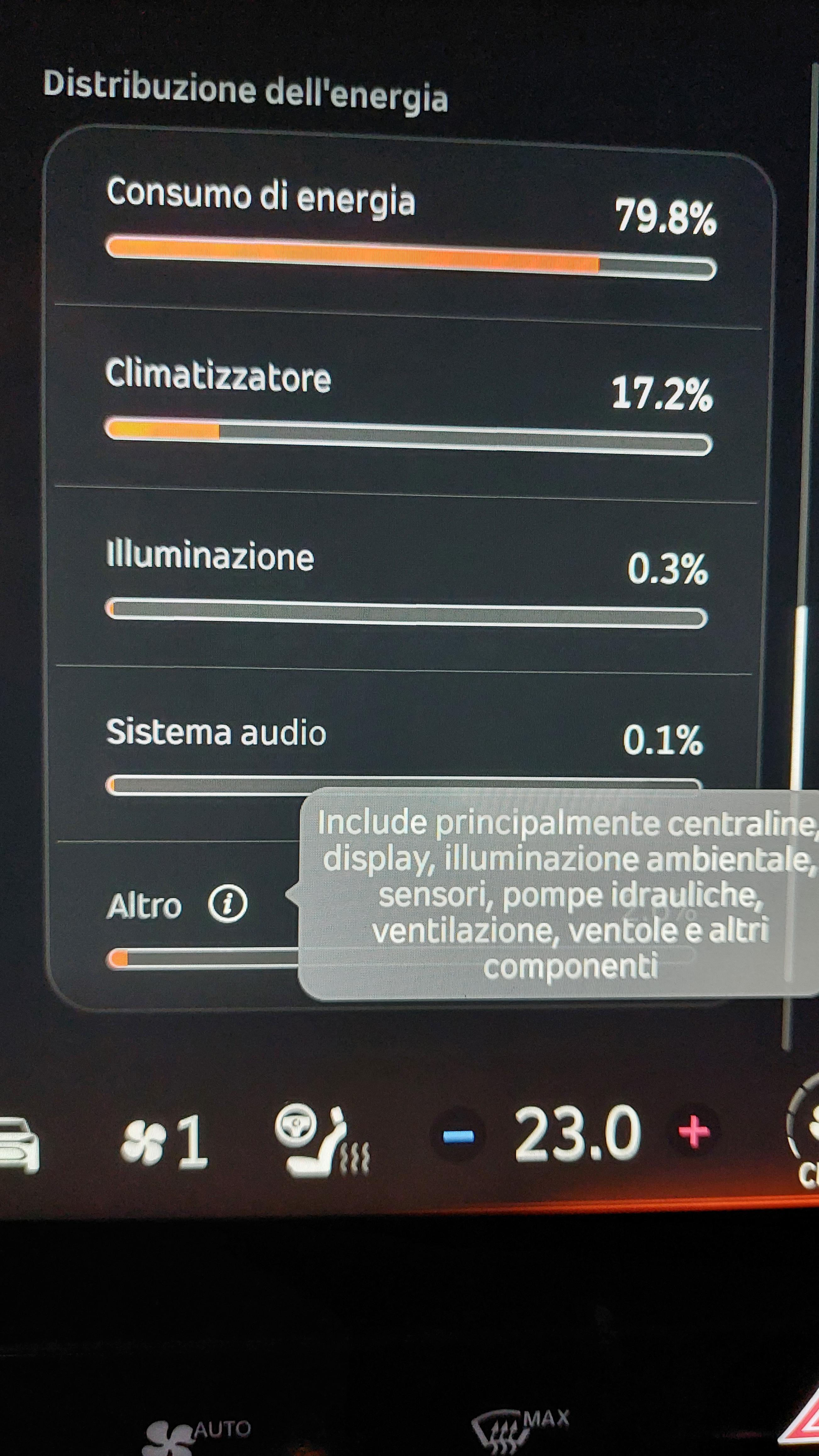

Il preriscaldamento, comporta un dispendio energetico importante? È quantificabile facilmente?
Non sembra impattare molto, se riesco nelle prossime ricariche provo ad azzerare il trip prima di avviare il preriscaldamento per vedere se cambia la percentuale dei consumi delle varie voci.

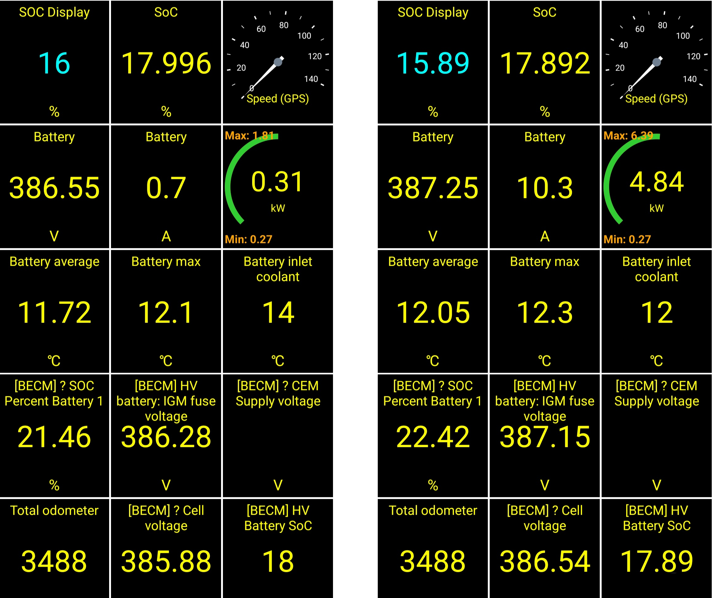

Incuriosito dall'argomento sulla riduzione di capacità della batteria ad auto spenta emerso in questa discussione sulla R5
ho deciso di fare una misurazione più accurata con l'OBD per vedere se ci sono informazioni più precise.
Ieri sera quando ho messo dentro l'auto ho preso i valori con l'OBD e poi stamattina dopo 13 ore passate a circa 10 gradi li ho ripresi prima di partire.
Tra una misurazione e l'altra bisogna considerare che l'auto non era del tutto spenta, perché chiudendola ci sono comunque 30 secondi di fari accesi e riaprendola è partito anche il clima che avevo lasciato acceso.
I primi 2 dati in alto relativi al SOC e l'ultimo in basso indicano un calo veramente basso intorno allo 0,1%
Sullo schermo viene mostrato il valore del SOC display arrotondato, nel senso che se è a 15,89 viene mostrato 16, se è a 15,4 viene mostrato 15, quindi lievi cali sono difficilmente percepibili senza OBD. Guardando solo lo schermo leggevo 16% ieri sera e 16% stamattina.
Il dato del BECM SOC mostra invece un calo aumento di quasi l'1%, sarebbe interessante capire a cosa si riferisce visto che il valore percentuale è più alto. Se rappresentasse la percentuale lorda della batteria comprensiva di buffer vorrebbe dire che la carica totale è scesa dell'1% durante la notte.
Come dice @LiF potrebbe effettivamente essere che il BMS nascondo un po' di calo della batteria, compensato dal fatto che sullo schermo viene visualizzato un valore più basso del 2-6% rispetto a quello reale.
Ad ogni modo anche se fosse così in una notte sarebbe un calo dell'1% mentre la R5 è calata del 4% in meno di 3 ore.

2 ore fa, xtom scrive:
Il dato del BECM SOC mostra invece un calo di quasi l'1%, sarebbe interessante capire a cosa si riferisce visto che il valore percentuale è più alto. Se rappresentasse la percentuale lorda della batteria comprensiva di buffer vorrebbe dire che la carica totale è scesa dell'1% durante la notte.
Credo che la differenza sia dovuta alla temperatura: la R5 di quel video è rimasta spenta per 12 ore esatte a 0 gradi (anzi, durante la notte la temperatura potrebbe essere scesa ulteriormente, ma alle 18 e poi alle 06 il termometro segnava sempre zero).
