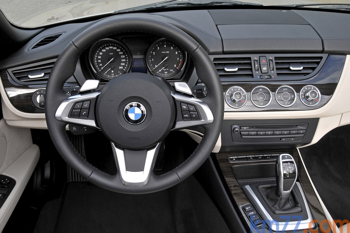

Giusto BMW se non erro aveva (ha?) un sistema che all'altezza delle 2 razze aveva un doppio bilanciere: tirandolo salivi marcia, premendo scalavi.
Porsche invece dovrebbe avere un doppio bottone sulle razze: premendo la parte alta si sale, parte in basso si scala.
Entrambe le soluzioni credo siano discreta porcata imho... Soprattutto l'idea di Porsche ;)
