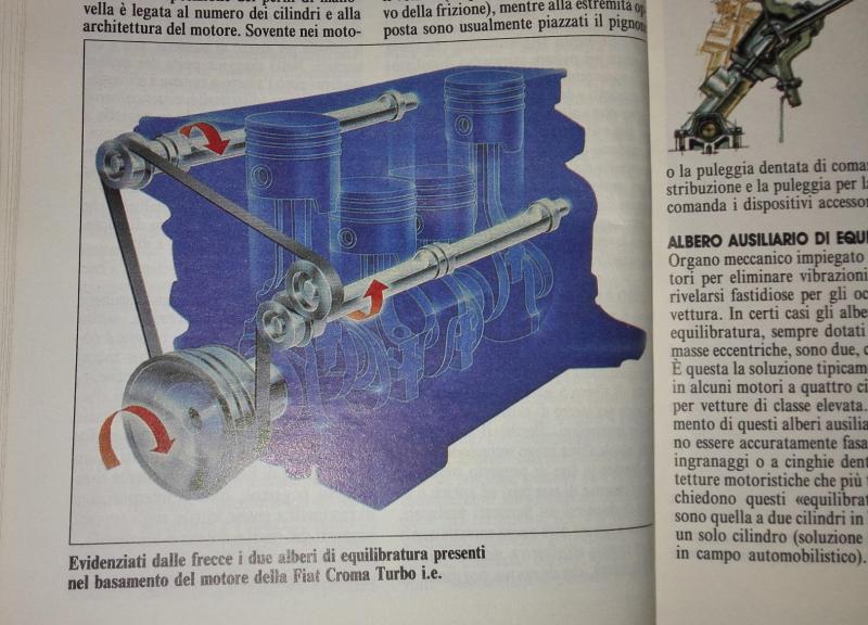

  • Questa immagine rende un po' meglio l'idea della posizione

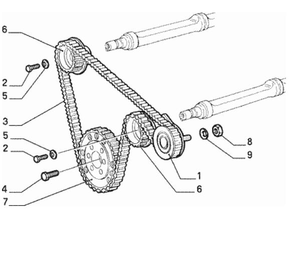

  • A proposito del posizionamento dei contralberi, se non sbaglio il caro bialbero Lampredi, ed altri motori, li avevano ad altezze differenti (uno dei due collocato molto in alto), per sfruttare il mome

Tra parentesi e' uno dei pochi 1.6 con contralberi dibequilibratura.
...che garantiscono, rispetto ai 1600cc D sprovvisti?
Minori vibrazioni.....?!
[chiedo, eh]
