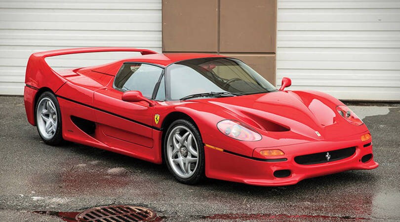

Il problema più grosso della ghisa è la scarsa riciclabilità rispetto all'alluminio, in un mondo che punta a rendere riciclabile il 99% della vettura a fine vita.
Per il resto, è un materiale. Con i suoi pro e i suoi contro. Sono poi le lavorazioni che possono renderlo tecnologico o meno....
Ad esempio questa:
162218194-693d0afa-ff6d-4db6-b736-bb38ee
Il cui motore derivava da questa
adottava un basamento in ghisa tramite microfusione in terra.
Essendo il basamento parte strutturalmente stressata l'alluminio non garantiva prestazioni meccaniche sufficienti
