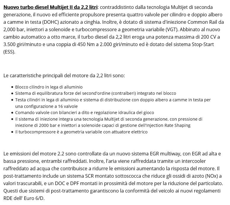

E' lo stesso motore:
Giulia:
Material del bloque Aluminio
Material de la culata Aluminio
Diámetro 83 mm
Carrera 99 mm
Cilindrada 2.143 cm³
Relación de compresión
15,5 a 1
Wrangler:
Diámetro 83 mm
Carrera 99 mm
Cilindrada
2.143 cm³
Relación de compresión 15,5 a 1
