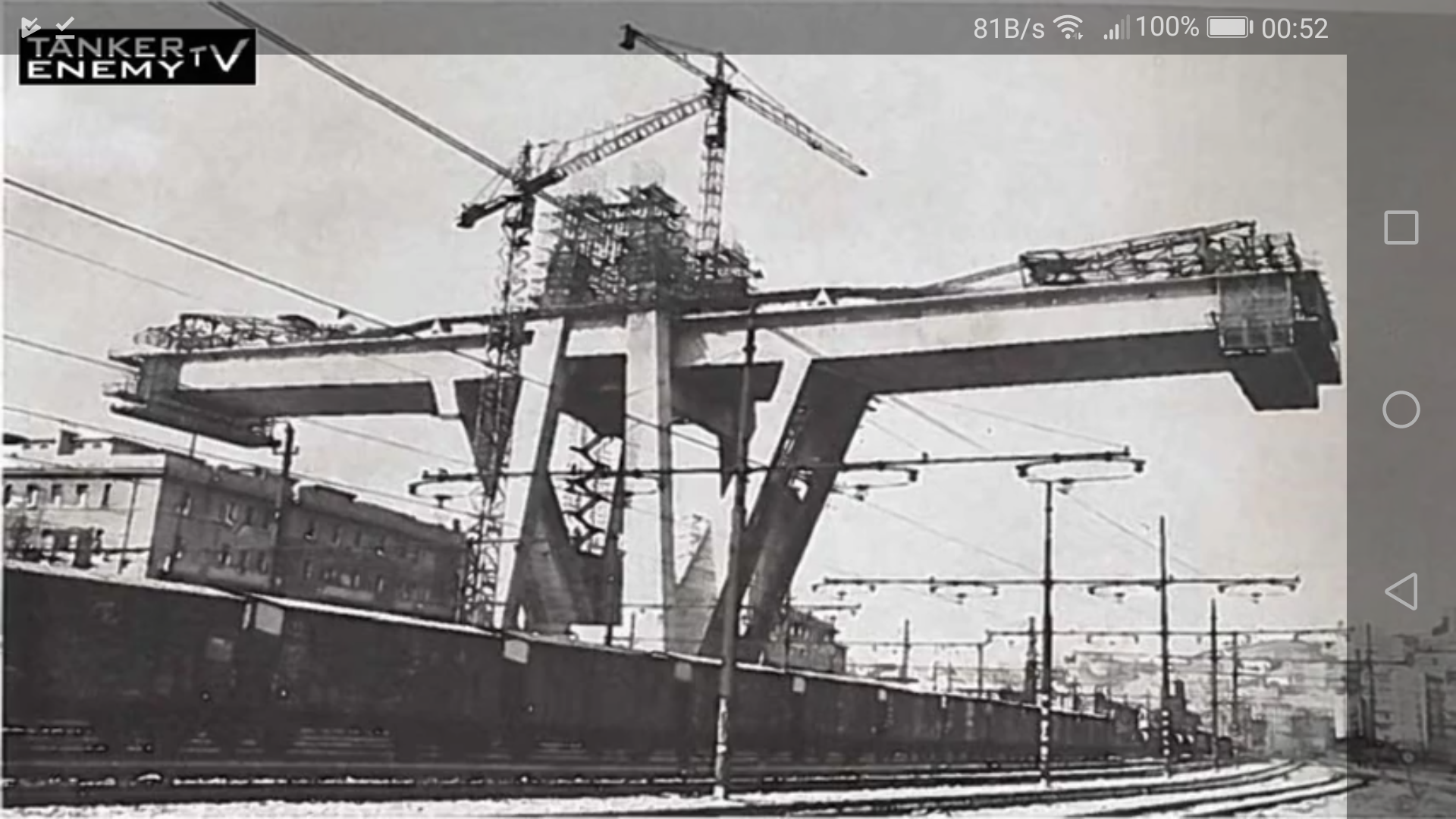

Per sbaglio ho visto un video di un complottardo, che adduce una foto d'epoca per dimostrare che gli stralli non servivano a reggere il peso dell'impalcato. Cosa pensate gli si possa obiettare? Non ho idea.
Edit: mi rispondo da solo, i soliti approssimativi complottardi.  I tronconi in foto, metà della campata totale, sono sostenuti dalla "A", i 2 tronconi restanti, dagli stralli. Lo spiega Morandi in un video....
Modificato da Maxwell61
sono ipotesi diverse da cosa vedo. Probabilmente hanno provato a vedere cosa capitava a seconda del cedimento di stralli diversi. In generale la dinamica comunque è quella
