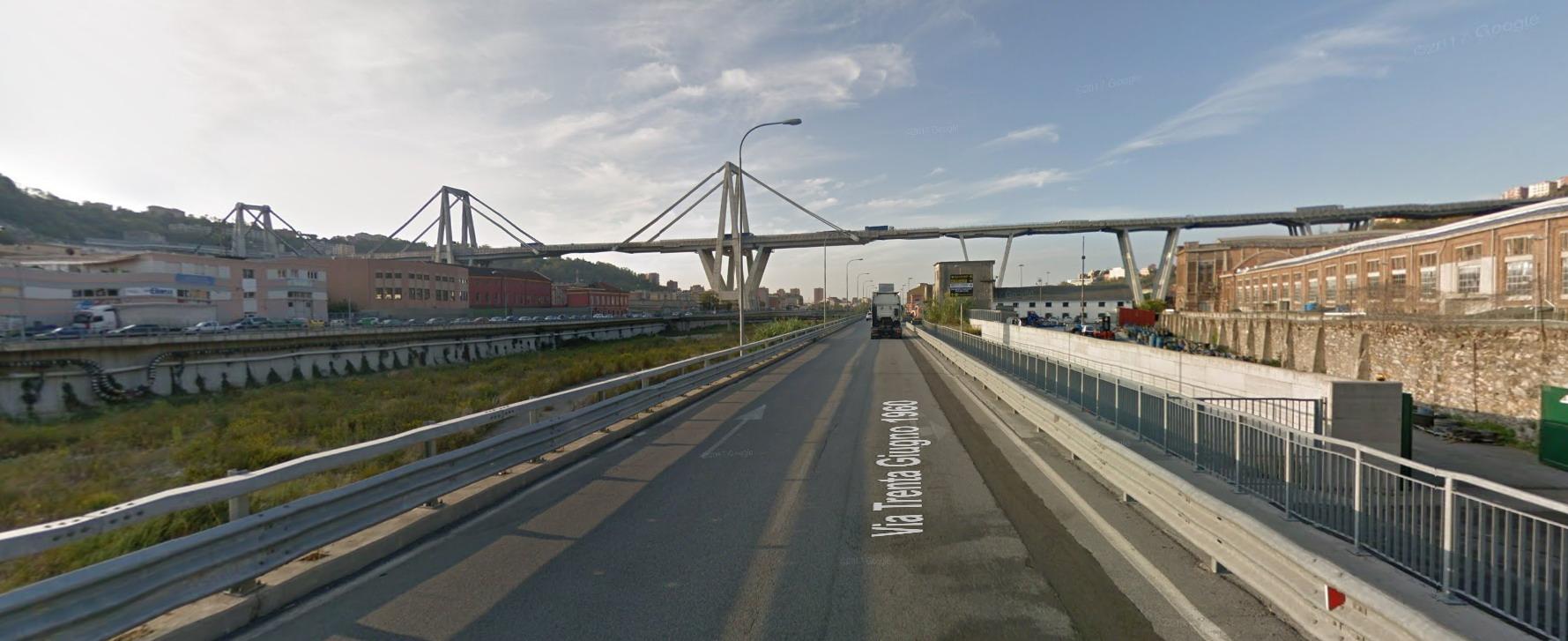

Ponte standard: Ponte appoggiato su pile, nessun elemento che lavori a trazione (tranne la sezione inferiore all'asse neutro delle travi dell'impalcato), luci contenute.
Involuzione dello schema statico e dell'impatto architettonico. Il ponte morandi aveva uno schema statico tutto suo per limitare al massimo il consumo di suolo. Questo è un comune viadotto come ne è piena l'italia.
E' evidente che siano iperboli. Ma neanche tanto. Troppe volte viene richiesta roba che non è tecnicamente fattibile con le sezioni e ingombri che si vorrebbero.
P.S. Da noi si chiama blocco sismico. Sarà che abbiamo una fornace qui in zona che li produce, quindi in genere tutti si riforniscono li, ma blocchi poroton non si sente molto in cantiere.

scusa, da cosa posso intuire dovresti essere del mestiere, ma come fai a farmi un discorso del genere?
una struttura come un ponte non è mai standard. Lo standard è funzione del contesto. Sicuro che tot piloni nell'alveo di un torrente siano più facili da realizzare e da manutenere di una campata più lunga? io sinceramente non saprei dirtelo nemmeno dopo aver letto le relazioni strutturali delle due ipotesi. Potrei avere un'indicazione leggendo in fondo al computo metrico e al piando di investimenti per la manutenzione.
Non è che se una struttura ha una forma inconsueta deve necessariamente avere uno schema statico esoterico. Se te lo guardi non c'è niente di strano nel ponte che è andato giù, semplicemente la scelta di nascondere i tiranti degli stralli è stata fatale, al di là di un tot di problemi congeniti e mutamenti del profilo di utilizzo.
Tu seriamente credi che progettare questa sezione sia banale?
Risultati immagini per ponte piano genova sezione
io ad esempio ci vedo due corsie a sbalzo per parte, con carici dinamici non trascurabili, due profilati continui ancorati al pilone e suppongo delle travi a mensola che sorreggono le corsie esterne, cazzo.. le travi a mensola! ma non avevate detto che questo era meglio perchè non c'è roba che lavora a trazione o in maniera strana, ma solo delle belle campate appoggiate?
seriamente, credi che stiano chiedendo roba tecnicamente non fattibile? Mi ripeto allo sfinimento, questi hanno chiesto un ponte: che lo facessero come volevano, ma che costasse tot, fosse pronto a natale e che costasse tot a mantenerlo. Chi presenta il progetto si fa i suoi conti e se vince presenta opportune garanzie (fidejussorie, assicurative, salcazzo) a dimostrazione che non racconta palle. Se no ci si rivale.  E visto che chi paga non è lo stato ma il gestore, sta tranquillo che al minimo vizio progettuale si rivale sullo studio di progettazione.
Credi che questi ultimi non si parino il culo progettando roba fattibile?

Ma è chiaro che ogni progettazione è una cosa a se stante con le sue difficoltà, altrimenti venderebbero i ponti stile ikea e andremo tutti a casa.
Sto ragionando solo che la soluzione trovata, è la piu semplice possibile. A livello di progettazione, esecuzione e manutenzione. Proprio a questo proposito, i piloni nell'alveo del torrente non ce li mettono. Quella e quella di fianco (sopra la ferrovia) sono le uniche campate a luce doppia presumibilmente proprio per evitare di complicarsi la vita (e diminuire la sezione di passaggio utile).
Il resto delle pile va collocato in un terreno precedentemente urbanizzato e livellato. Dubito vi saranno particolari difficoltà.
Poi è chiaro che non si fa in quattro e quattr'otto e non basta fare Ql/2, ma francamente mi viene difficile pensare ad una soluzione piu semplice, economica, e di rapida esecuzione.
Dello schema statico del ponte morandi c'è che è bastato il cedimento di un tirante, a portarsi giu 300 metri di ponte. Questo perchè non permetteva errori. E se non avesse ceduto un tirante, era sufficiente un qualsiasi altro elemento, che si sarebbe tirato giu tutto comunque. Avesse usato una serie di cavi come si è sempre fatto per gli strallati non sarebbe successo nulla qualora se ne fosse rotto uno.
