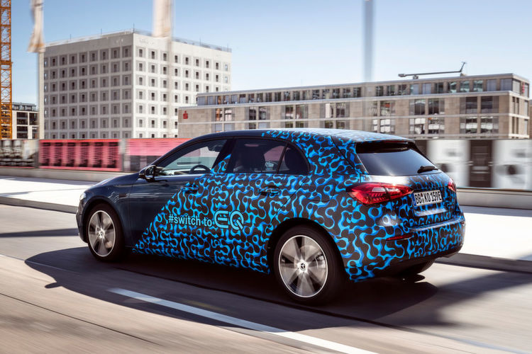

Classe A Phev avra una combinazione del motore 1.3 condiviso con Renault e un cambio DCT8 con motore elettrico integrato a 75KW.
Mercedes hat nun erste Details zum neuen Plug-In-Hybrid der Kompaktwagenklasse (MFA2) bekannt gegeben.
- 75 kW / 102 PS sowie 300 NM E-Motor im zwischen Motor und 8G-DCT Automatikgetriebe integiert

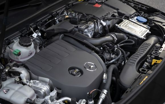

- M282 1,33 Liter 4-Zylinder Benzinmotor, Leistung wird von Mercedes noch nicht verraten
- Systemleistung über 200 PS => spricht für A 250e
- 15 kwh große Batterie (brutto)
- Elektrische Reichweite in der Praxis 55-60 km, 70 km nach WLTP
- Vmax rein elektrisch liegt bei 140 km/h.
- Batterie wiegt 120 kg. Insgesamt soll der Plug-In-Hybrid 240 kg schwerer sein. Die anderen Plug-In-Hybrid wiegen 300 kg mehr. Von daher wäre das schon eine bachtliche Leistung
- Radarbasierte Rekuperation inkl. Einbezug der Navidaten, oder via Schaltwippen von D+ bis D-, maximale Verzögerung mit 0,2m/s², reicht für 90% der Bremsvorgänge
- in D+ ist quasi wie ein One-Pedal Bediendung (Betätigung vom Bremspedal fast nicht mehr nötig)
- Abgasanlage hört vor der Rückbank als art Sidepipe auf (dies ist nur möglich, weil im Stand nie der Verbrenner laufen wird) und macht so den großen Akku unter der Rückbank möglich. Der Tank sitzt unter dem Kofferraum und verringert somit das Kofferraumvolumen kaum

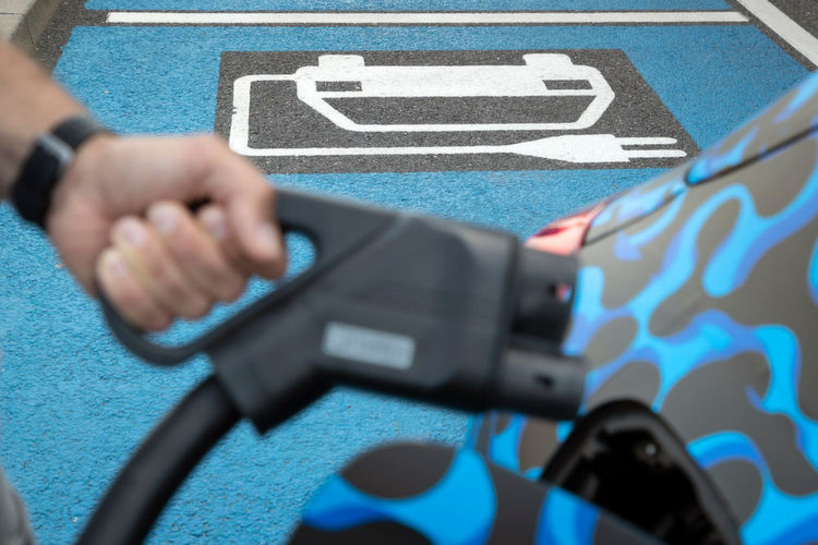

- Laden am Schuku-Stecker mit 2,3 dauert rund 7 Stunden
- Laden mittels Typ2 Stecker mit 2*3,7 kw = 7,4 kw benötigt rund 2 Stunden
- optional es eine Schnellladeoption bestehend aus: Gleichstromladen (DC) an Schnellladesäulen mittels CCS-Stecker (Ladeleistung wird noch nicht verraten) sowie einem 3phasigen-AC 22KW Bordlader. Hier kann mit 22 KW der Akku in 30 min geladen werden.
- Vorklimatisierung wie aus den anderen Mercedes-Benz Plug-In-Hbriden bekannt
- Der M282 verfügt über Lastpunktverschiebung, d.h. wird er in einem Ineffizientenbereich bewegt, wird die Last erhöht und damit der Akku geladen
- Fahrmodi: Elektro, Comfort, Sport und Individual
- zusätzliche Option im MBUX "innerorts elektrisch"
Aktuell wurden hier auf den Bilder der A 250e als Kompaktlimousine (W177) und A 250e als Limousine (V177) für Europa gezeigt. Es wird auch eine Variante der B-Klasse geben. Welche weiteren Varianten folgen will Daimler noch nicht verraten (bspw. neuer GLA, GLB oder CLA). Über den A-Klasse Limousine lang (Z177) will man zudem auch keine Angaben machen. Die Plug-In-Hybrid Variante der langen A-Klasse wird nur für China entwickelt und auch nur dort angeboten.

Comunque il 1.3 Mercedes, basamento a parte, ha ben poco a che fare con quello montato su vetture Renault-Nissan-Dacia.
A partire dallo stabilimento di produzione (Kölleda, DE, stabilimento Daimler AG) e a diverse soluzioni tecniche (disattivazione cilindri)
