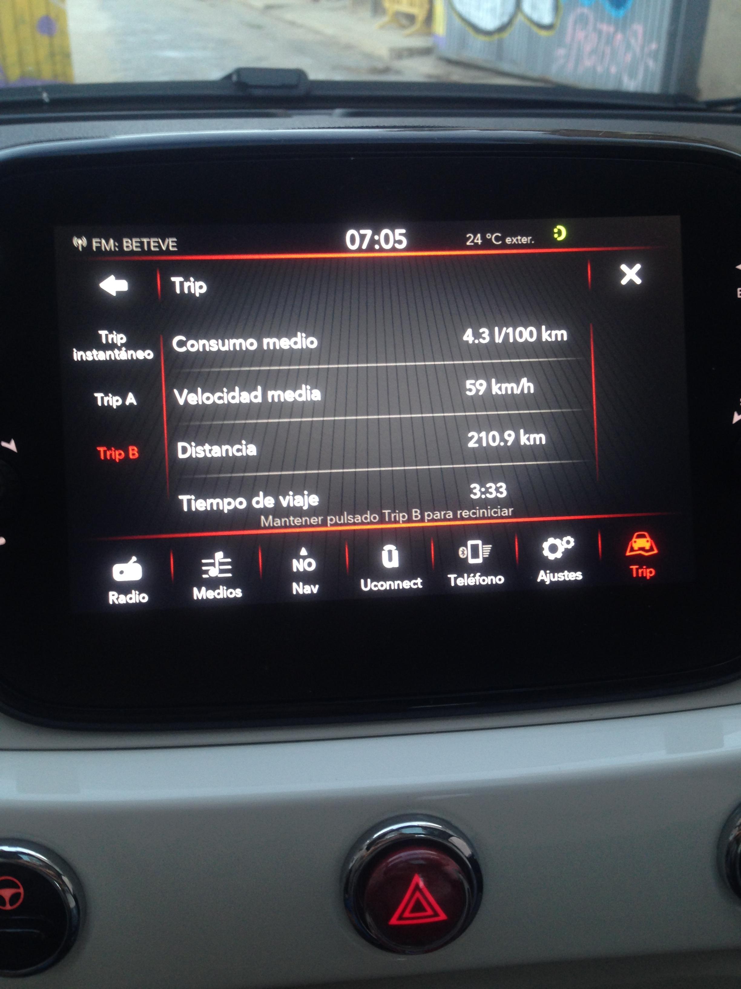

su 200 e passa km (di cui poca città, un po' di autostrada a 110km/h e un po' di tangenziale, 70% statale a tratti scorrevole, a tratti lenta) il computer di bordo segnala 4,3 l/100km. Guida attenta, ma normale, con non infrequenti puntate oltre i 3000 giri. Fatto il pieno il cdb mi è sembrato piuttosto accurato, decimo più, decimo meno.

  • mi ero scordato che avevo fatto pure una foto al cdb
