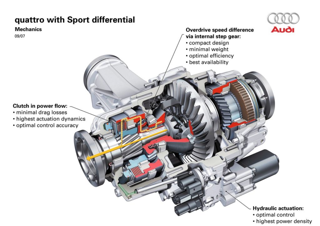

42 minuti fa, adm2000 scrive:
Scusate, ma ho capito bene che questo sistema indirizza il 100% della trazione che arriva al posteriore solo su una delle due ruote (l'esterna), che non significa assolutamente che all'occorrenza può diventare 100% posteriore (come ho già letto su alcuni siti...)
Secondo me intende il 100% di quella destinata al posteriore (che immagino sia il 50% del totale)....se non sbaglio la Golf R fa così (ed anche Focus/AKlasse)
Modificato da frekino
Ma a grandi linee, è sempre il differenziale sportivo montato sul mio "cesso". O,no?
A5 Coupè Quattro
Da libretto:
La trazione quattro integrale permanente.
Quando le ruote di un asse perdono aderenza e iniziano a slittare, la coppia viene spostata verso l’altro asse e distribuita in modo automatico e continuo dal differenziale centrale autobloccante con gestione selettiva della coppia. La ripartizione di base è caratterizzata da un rapporto 40:60, in cui il 40% della forza di propulsione proviene dall’asse anteriore e il 60% da quello posteriore.
Incaso di necessità, fino al 70% può essere convogliato verso l’avantreno o fino all’85% verso il retrotreno.
Trazione integrale quattro con DIFFERENZIALE SPORTIVO, disponibile come optional.
Il differenziale posteriore quattro è stato infatti equipaggiato con stadi di sovrapposizione a sinistra e a destra, ciascuno dotato di frizione a dischi multipli, concepiti per distribuire in modo variabile la coppia motrice sulle singole ruote dell’asse posteriore. Gli innesti sono attivati tramite un attuatore elettroidraulico. In base a parametri quali l’angolo di sterzata, l’accelerazione trasversale, l’angolo di imbardata e la velocità di marcia, la centralina calcola la distribuzione di coppia più adatta alla situazione di guida. In caso di sterzata o accelerazione in curva, il sistema convoglia la potenza in maniera mirata sulla ruota posteriore esterna.
La forza trattiva tra le ruote sinistra e destra esercita un effetto sterzante aggiuntivo.
Modificato da Damynavy

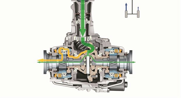

1 ora fa, adm2000 scrive:
No infatti, la ripartizione di coppia tra i 2 assali può arrivare al massimo ad un 50/50... A meno che quello anteriore non stia totalmente pattinando 😅
La coppia che arriva dietro, può però essere ripartita (in linea teorica) anche su una singola ruota.
PS. come sempre molto belli i disegni di VAG, tornassero di moda per tutte le case...
