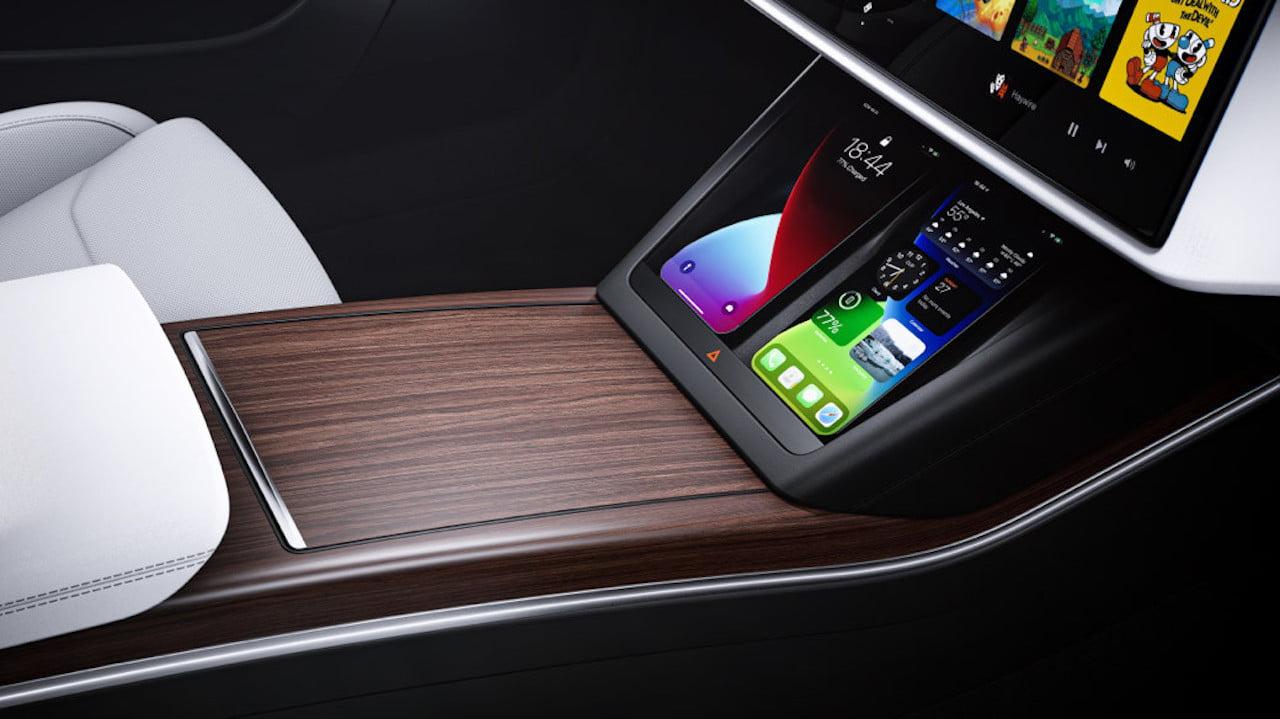

...comunque la ricarica wireless per smartphone a mio avviso è una stupidaggine, quando avevo lo smartphone compatibile non l' ho mai usata, ora ho direttamente uno smartphone che non ce l' ha
Beh però in macchina poter solo appoggiare lo smartphone e tenerlo in carica mi pare una bella comodità.

20 ore fa, tonyx scrive:
si è totalmente utopistico ed i motivi sono essenzialmente:
-costi enormi per le infrastrutture, ma veramente fuori di testa
-una tale potenza richiede un campo magnetico veramente forte, onestamente poco salutare
-considerando che tra gli induttori c' è l' asfalto e almeno quei 12-14cm di spazio sotto il veicolo sarebbe estremamente inefficiente, portando a perdite sotto forma di calore esagerate ed un fabbisogno di energia nettamente superiore alle ricariche tradizionali via cavo
c’è già in test in diverse parti del mondo
https://www.google.it/amp/s/www.businessinsider.com/charge-electric-car-while-driving-technology-cornell-2021-5%3famp
18 ore fa, Rohypnol scrive:
ni perché non puoi disattivarlo e a lungo andare ti rovina la batteria dello smartphone
