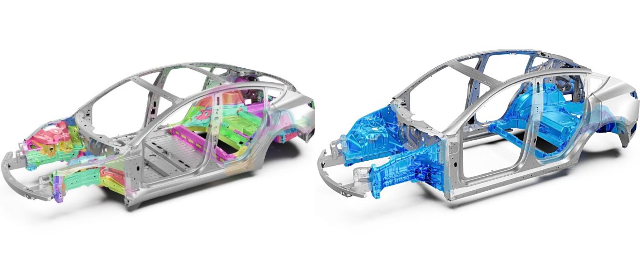

...secondo me sembra che hai una idea completamente falso quanta costa una carrozzeria in grezza in produzione. Naturalmente c'e un inverst enorme per le presse e gli stampi, ma produrre una carrozzeria in un processo di grande serie costa qualche centinai di Euro, non e possibile di risparmiare qui milliaie di Euro. E oggi la carrozzeria in grezza e una delle componente che costa molto meno di altri componenti della macchina.

Oggi, sulle Tesla i due pezzi fatti con megacasting non possono essere sostituiti: c'è un video di Munro dove fa vedere che hanno praticamente dovuto distruggere tutto col martello pneumatico per staccare il pezzo dal resto. Non ci sono spot weld o simili a legare quei pezzi al resto della scocca.
La stessa Tesla garantisce che in quelle auto sono sicuramente riparabili solo gli urti frontali sotto le 20 mph (32 km/h): il massimo che riesce ad assorbire la struttura a deformazione programmmata in alluminio che è avvitata davanti al pezzo fatto in megacasting. Se invece il pezzo fatto con le gigapress è "toccato", allora non sempre può essere riparato (ci sono zone riparabili con saldature TIG e altre no)

Bisogna capire se in caso di un impatto frontale importante è maggiore l'effort del cambiare la mega-cast o i componenti in lamiera piegati.
Se sono elementi strutturali, raddrizzarli immagino ne riduca la resistenza.
Più che altro, grandine, ammaccature sulla struttura dovute ad elementi esterni (un palo che cade, uno che to urta lauto parcheggiata ecc..) spero non necessitino della sostituzione dell'auto.
No no: col megagasting fai solo le parti del pianale davanti e dietro la batteria, a cui attacchi sospensioni motori ecc. Il resto (carrozzeria, montanti ecc) è fatto convenzionalmente: lamiera stampata e saldata a punti/incollata
