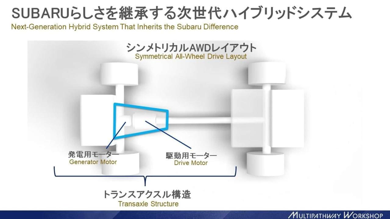

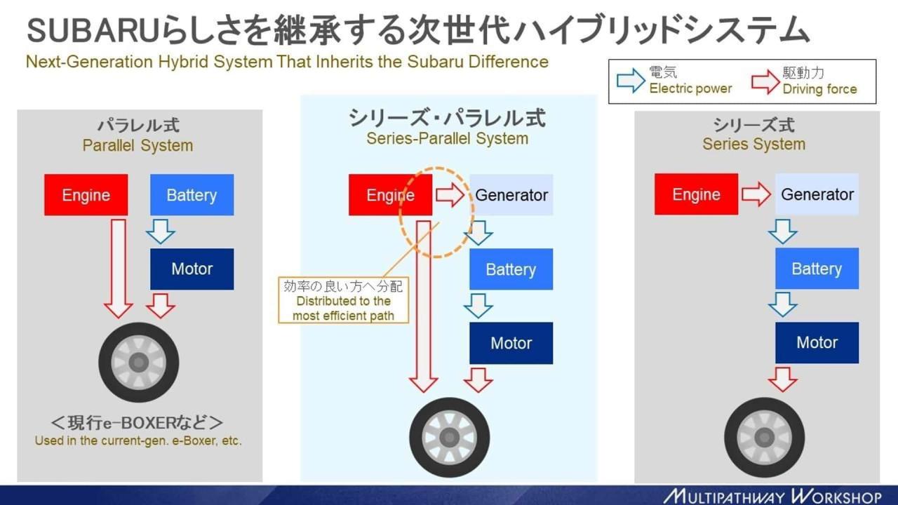

Subaru questa volta ha sfruttato l'esperienza Toyota per implementare un sistema full-hybrid serie/parallelo, di tipo "power split".

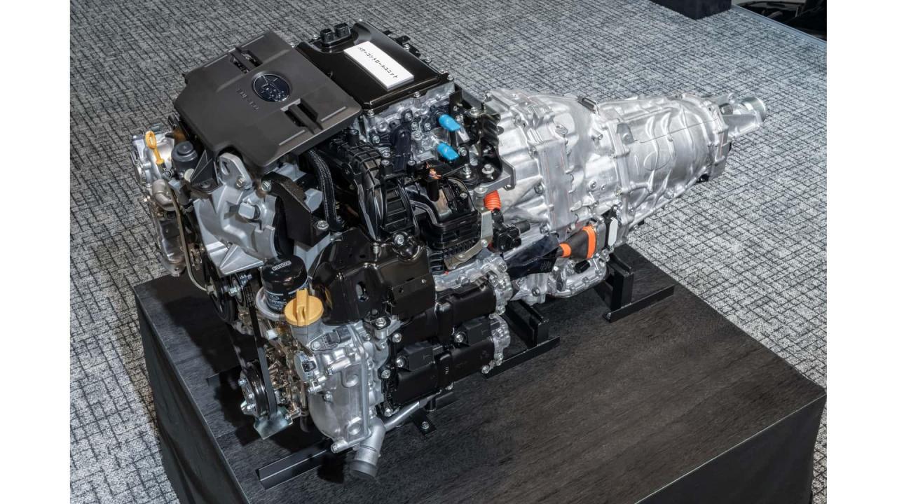

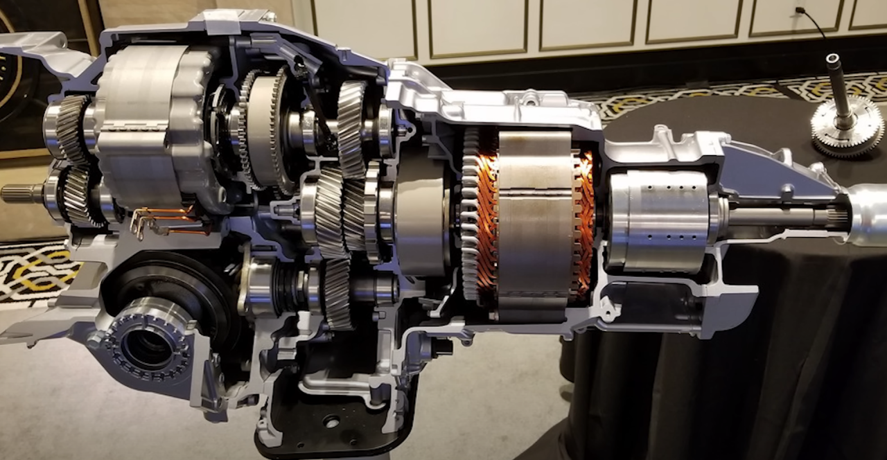

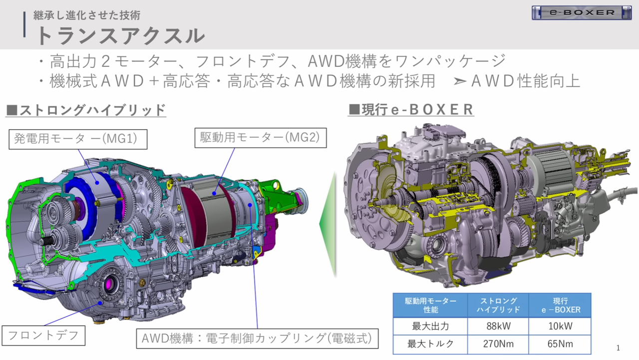

A farla breve, per restare fedele al classico schema tecnico "simmetrico" (disposizione longitudinale di motore endotermico e cambio, il tutto abbinato ad una trazione integrale meccanica), al posto del precedente CVT "a pulegge", Subaru ha integrato longitudinalmente il sistema epicicloidale con 2 moto/generatori elettrici, tipico delle Toyota full-hybrid: un qualcosa di analogo a quanto già visto su alcune Lexus, tipo la IS.
Nella precedente generazione e-Boxer, il motore elettrico aveva 13 CV e s'inseriva in cascata al motore ed al cambio cambio CVT.
Ora invece, il motore elettrico dedito alla trazione (MG2) può erogare fino a 120 CV / 270 Nm. Il generatore MG1 invece, soppianta totalmente la necessità di un alternatore del tipo BSG, presente ne mild-hybrid precedente.

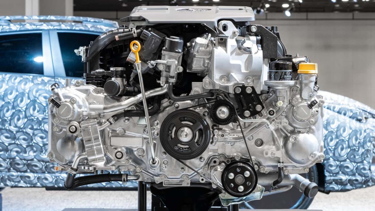

Per il motore endotermico, il costruttore nipponico resta fedele ad un Boxer: un 2.5 aspirato da 160 CV / 209 Nm.
Subaru non specifica se si tratta di un'unità sviluppata appositamente per ottimizzare i consumi (es. ciclo Miller), ma la bassa potenza specifica lascia spazio ad ipotesi di questo tipo. Inoltre, secondo Subaru, i motori usati nelle loro ibride sfiorano il 40% di efficienza termodinamica.
Lato "accessori": come anticipato, sparisce l'alternatore, soppiantato dal generatore HV MG1 integrato nella trasmissione, ma permane il trascinamento meccanico a cinghia della pompa acqua.

La trazione integrale resta del tipo meccanico, non specificano esattamente la tipologia, ma dovrebbe essere sempre del tipo "permanente" con modulazione da parte di un sistema a frizioni multiple. Se da un lato questa soluzione non è il massimo per i consumi, consente al marchio di conservare una peculiarità e di migliorare la stabilità anche durante le fasi di recupero energia nei rallentamenti e frenate. Nello specifico, Subaru stima che sia recuperabile un 30% di energia in più, proprio grazie alla miglior ripartizione della coppia frenante.

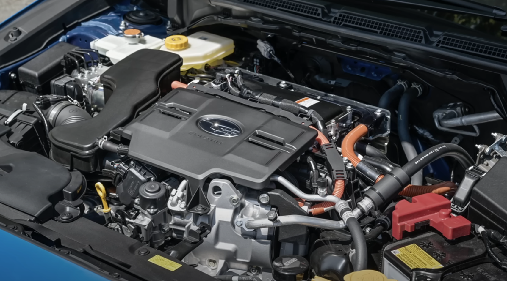

Ho trovato altre foto dell'endotermico: mi sono fatto ingannare, il compressore del clima è elettrico e si trova nella parte alta del motore :)
In effetti sarebbe stato un qualcosa di eccessivamente penalizzante in termini di flessibilità d'utilizzo, per un HEV.

28 minuti fa, J-Gian scrive:
Ok, era strano questo passo indietro adottando la soluzione Toyota.

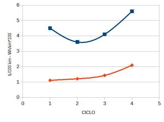

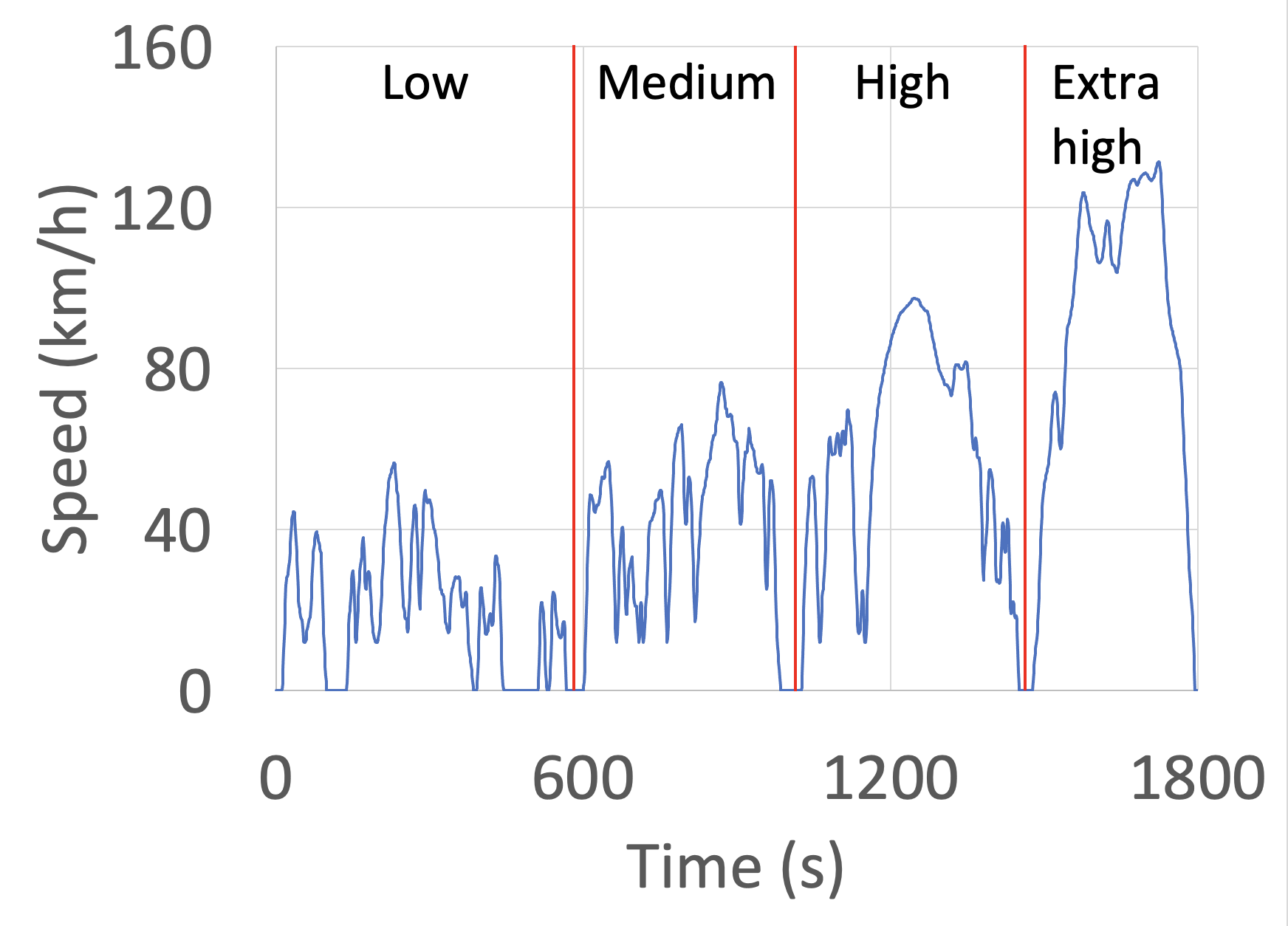

E' una considerazione filosofica, ma hai voglia di ottimizzare l'ibrido, un motore termico non dovrebbe essere usato per un ciclo d'uso inferiore al ciclo 2 di WLTP per i limiti fisici della sua architettura, non adattabile in modo efficiente a tutti i regimi, perchè vecchiume anche se è uno dei più efficienti finti Atkinson della attuale generazione.
Questo il senso MINIMO dell'ibrido per me, che significa un minimo di PHEV. Il resto sono sbatti per frazioni di miglioramento.
PRIUS PHEV
Il ciclo cittadino LOW che consuma e inquina come un ciclo 3,5 intermedio tra HIGH e EXTRA_HIGH, ma che senso ha? E stiamo parlando di uno dei migliori ibridi in circolazione.
Modificato da Maxwell61
18 minuti fa, Maxwell61 scrive:
PRIUS PHEV

Il bagagliaio, per soluzioni pensate aposteriori o per limiti della tipologia e dimensioni dell'auto, è spesso un problema per le PHEV.
Ma la considerazione filosofica parla appunto di considerare la filosofia di investire su architetture del telaio ottimizzate per il PHEV e sui costi del PHEV. Ovvero piuttosto che concentrarsi su termico e trasmissione, concentrarsi sulla parte elettrica almeno nel limite dell'utilizzo cittadino.
