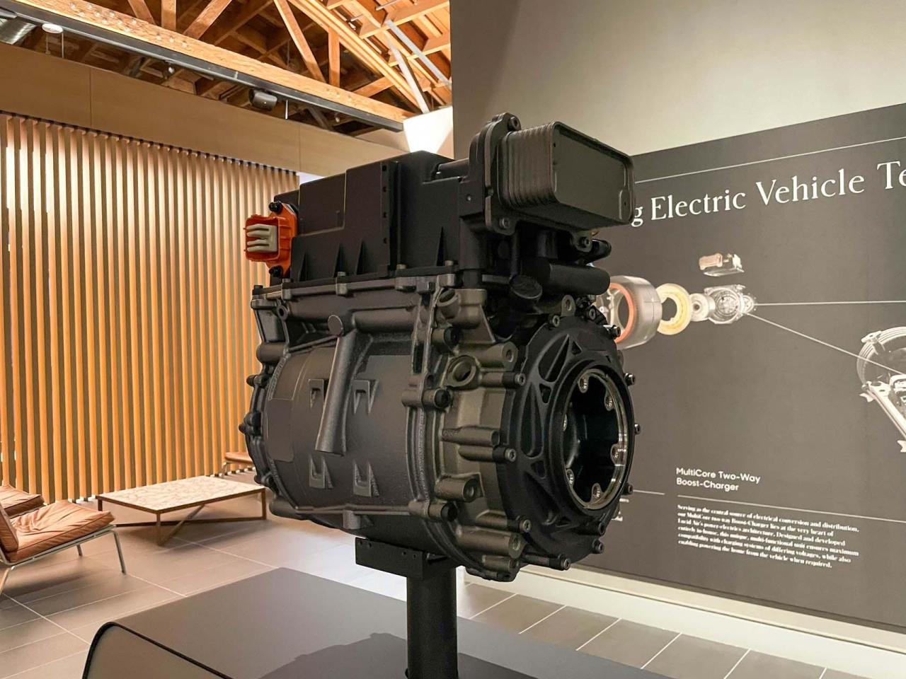

1) purtroppo non vende benissimo perchè siamo su modelli di lusso, ed è una start-up anche se di livello tecnologico altissimo, ma  negli ultimi mesi le sue berlinone hanno superato le vendite di Model S, ormai asfittica. Ma è appena entrato in produzione il bellissimo SUV Gravity che farà ben altri numeri e ha pure alcune innovazioni come nuove batterie, e il record di range e efficienza tra tutti i SUV esistenti, oltre a essere bellissimo, vedere filo discussione.
2) si, Lucid da tempo offre la sua tecnologia ad altri costruttori auto, ed è in JV con Aston Martin, 99% con Jaguar (dovrebbe essere annunciato tra non molto), e si parla di fornitura powertrain a altro famoso produttore di auto sportive. Anche solo pochi giorni fa il CEO ha ribadito la sua disponibilità per altri marchi.
3) No, non credo che i costi siano particolarmente più alti, i prezzi delle Lucid sono in linea se non piu bassi di alcuni blasonati tedeschi, qui c'è la genialità e un ensemble compatto che solo se pensi ad un ICE, col motore termico, il cambio, la trasmissione e il differenziale, ti viene da chiedere perchè esistano ancora.

Se si vuol paragonare il "motore elettrico" con il "motore termico" bisogna ricordare i limiti del paragone.
Un motore termico lo devi associare ad un cambio e un differenziale. E ai loro inquinanti liquidi e manutenzioni.
Un motore elettrico non ha cambio, e se è splittato in due non ha nemmeno il differenziale perchè fai torque vectoring.
L'esempio di ingombri, pesi e funzioni del complesso LUCID non era a caso, ma parlava, anzi urlava, di ARCHITETTURA auto. Altro che paragonare solo i rendimenti e solo i motori.
E non parlo di mettere il GRUPPO propulsore nelle ruote solo perchè potrebbe avere limiti di applicazione per le masse non sospese.
