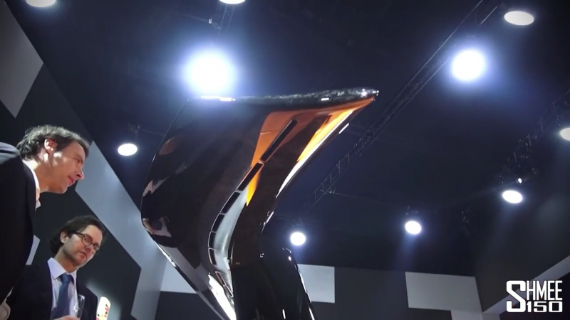

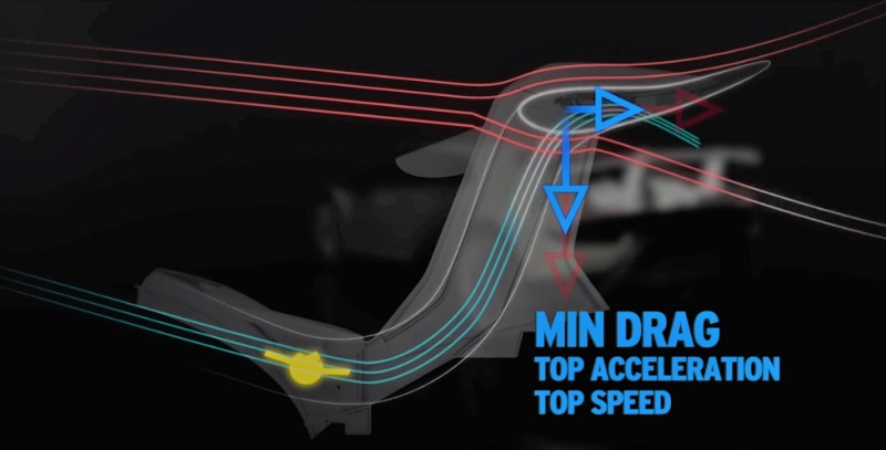

Nel posteriore della Performante sono posizionati quattro condotti sotto il cofano motore. I due condotti centrali sono sempre aperti per consentire la ventilazione del vano motore e il raffreddamento dello scarico, mentre i due condotti esterni sono collegati ai canali interni dello spoiler posteriore. Il flusso d'aria che passa attraverso questi canali posteriori è controllato da due flap attuati elettronicamente. Il sistema così configurato è più leggero dell'80% rispetto ad un sistema idraulico tradizionale.
Quando il sistema ALA è in modalità OFF, i flap sono chiusi, consentendo allo spoiler posteriore di funzionare come un tradizionale spoiler fisso. La stabilità in curva ad alta velocità è migliorata grazie al carico aerodinamico verticale pari al 750% in più rispetto ad una Huracán coupé.
La LPI attiva il sistema ALA in condizioni di elevata accelerazione, aprendo i flap per consentire all'aria di passare attraverso i canali interni dello spoiler posteriore e indirizzare il flusso verso le aperture ricavate al di sotto di quest'ultimo. In questo modo si riducono la resistenza aerodinamica e vengono sfruttate al massimo le capacità di accelerazione e la velocità massima della vettura.
Inoltre, il canale dell'aria dello spoiler posteriore è diviso in due parti, destra e sinistra, per favorire il vectoring aerodinamico (torque vectoring) quando si effettuano curve ad alta velocità. In base alla direzione di svolta, la LPI attiva il sistema ALA nel lato destro o sinistro dello spoiler, aumentando il carico e la trazione sulla ruota interna, controbilanciando il trasferimento di carico in condizioni di marcia. Questa funzionalità ottimizza la dinamica del veicolo, richiedendo un angolo di sterzata ridotto e migliorando la stabilità complessiva della vettura.
L'aerodinamica attiva nella parte frontale della Huracán Performante bilancia l'effetto del sistema ALA nella parte posteriore in ogni condizione di guida.

Sostanzialmente l'ala viene fatta "stallare" utilizzando un sistema che venne utilizzato in F1 da alcune scuderie nel 2012
In questo modo si riduce la portanza e la resistenza all'avanzamento, senza utilizzare attuatori eletto-idraulici (risparmiando peso) per variare l'angolo d'incidenza dell'ala
Avrebbero potuto anche sdoppiare gli scarichi e posizionare 2 terminali sotto lo spoiler come sulla Sesto Elemento per massimizzare l'effetto :::
