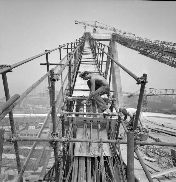

Comunque, quì una foto interessante dal LONTANO passato
