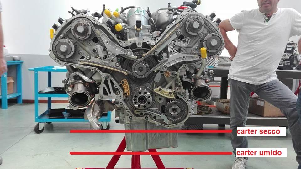

On 1/7/2020 at 23:17, TonyH scrive:
La precamera è essenzialmente per gestione inquinanti. Fai partire la combustione in un volume molto ristretto e ben miscelato e poi bruci il carburante quasi istantaneamente mentre procede il fronte di fiamma. Ti eviti il GPF e un sacco di seccature con gli NOx.
Il carter secco è una soluzione molto costosa, conosciuta da tantissimo tempo che dona l'enorme vantaggio di abbassare tutto il motore.
Qua empiricamente sul motore della Giulia Q
Significa baricentro più basso, poter abbassare il centro di rollio, ridurre i trasferimenti di carico, usare assetti meno esasperati.
In poche parole più tenuta e più stabilità
In effetti il carter secco è molto raro da vedere. Come soluzione è davvero tanto costosa?

Il carter secco impone che ci sia un serbatoio esterno per l'olio motore ed un sistema di pompaggio in pressione per far sì che arrivi in ogni condizione a lubrificare ogni parte del motore.
Ovviamente, si ovvia (scusa il gioco di parole) ai problemi di svuotamento della coppa in occasione di forte accelerazione laterale o longitudinale (al netto di dover progettare paratie, sistemi a doppia pompa, etc).
