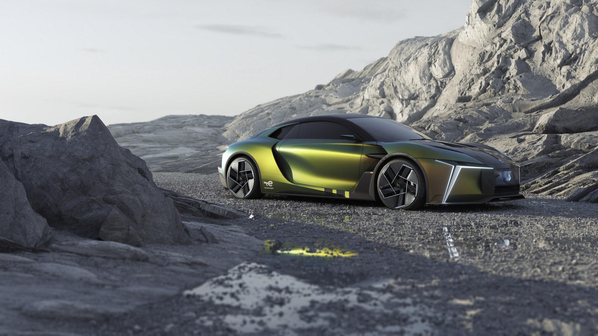

Il frontale rivela una nuova superficie “espressiva” che sostituisce la classica presa d’aria. Già suggerito da DS AERO SPORT LOUNGE, questo dettaglio tecnologico unisce il logo DS Automobiles ad un effetto tridimensionale con una speciale sequenza di benvenuto.
Su entrambi i lati, le nuove luci diurne combinano tecnologia e design con una sottigliezza senza precedenti per offrire un ampio spettro luminoso. Complessivamente sono costituiti da 800 LED. Due telecamere posizionate al posto dei fari completano l'identità visiva di DS E-TENSE PERFORMANCE, consentendo al contempo di raccogliere dati utili da questo laboratorio di guida.

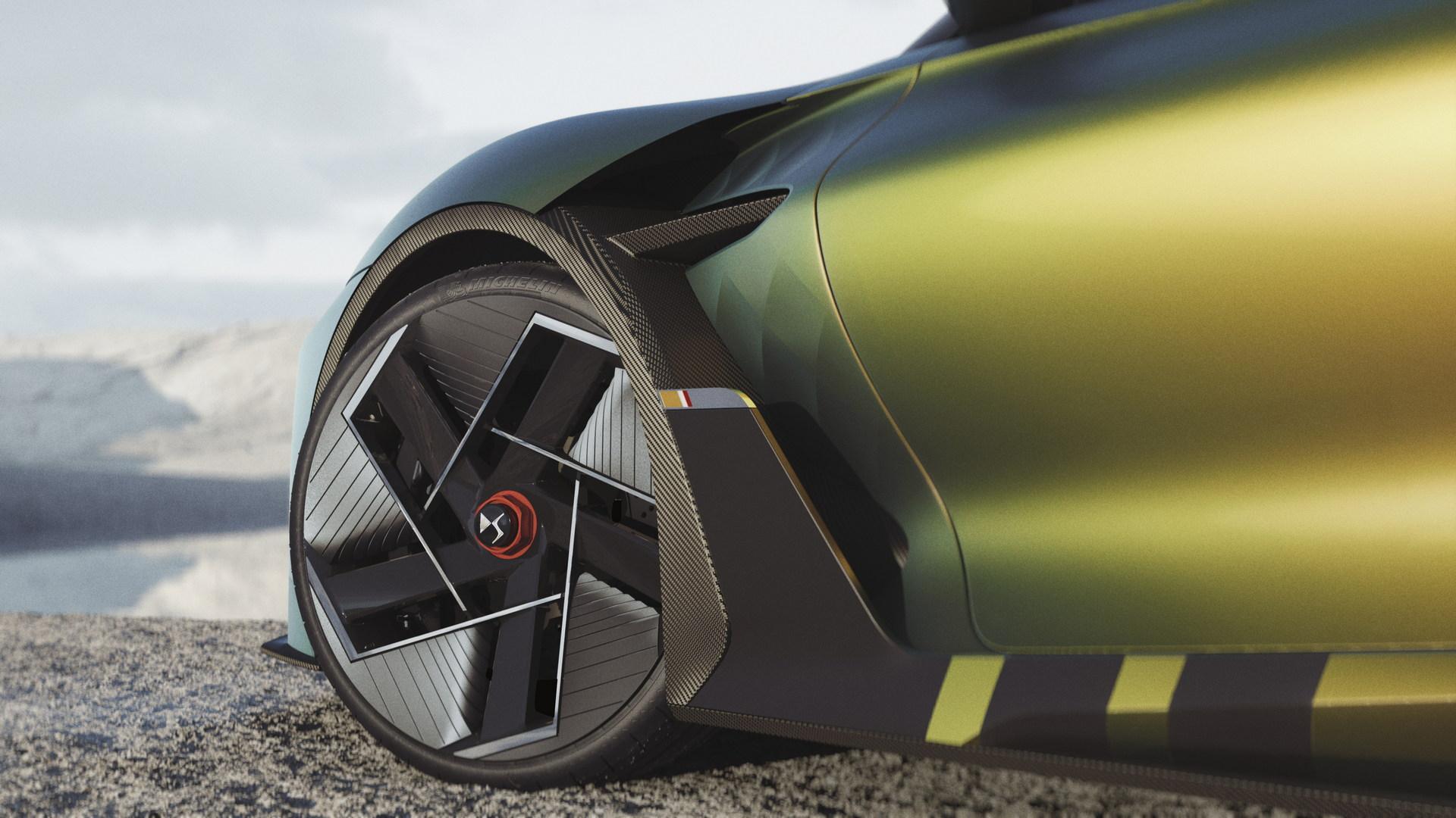

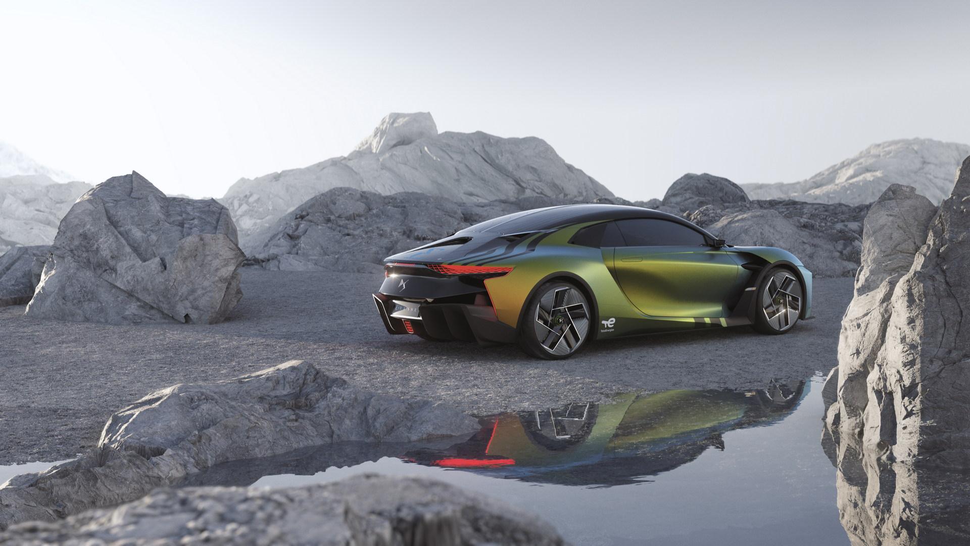

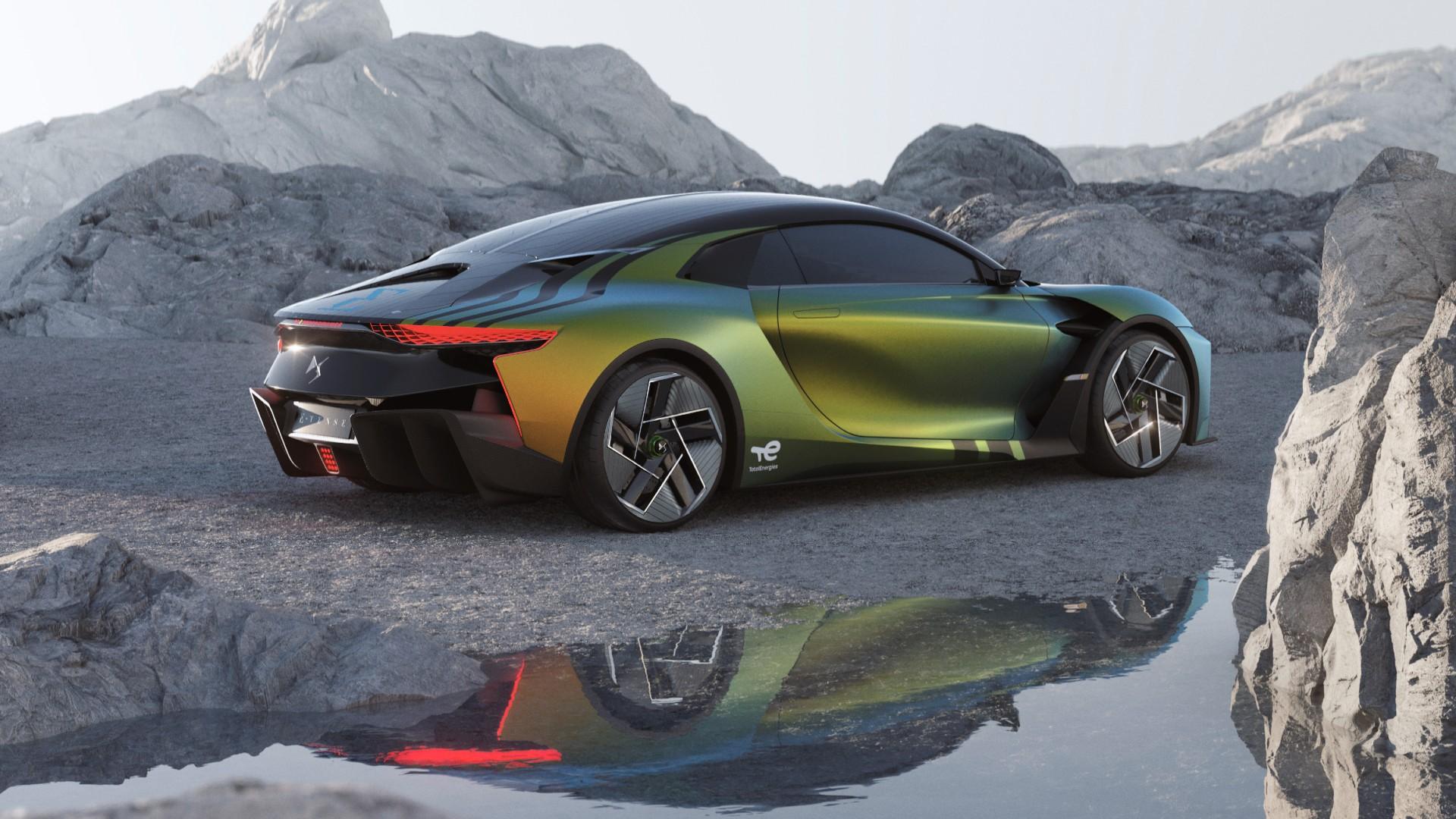

Per accompagnare la linea aerodinamica, la scocca introduce un colore di interferenza ad effetto scarabeo. A seconda delle condizioni esterne e dell'angolazione da cui lo si guarda, la percezione del colore cambia e dona un sorprendente effetto di contrasto con le superfici Gloss Black che si estendono fino al cofano. Le ruote da 21 pollici introducono un profilo aerodinamico con inserti unici.

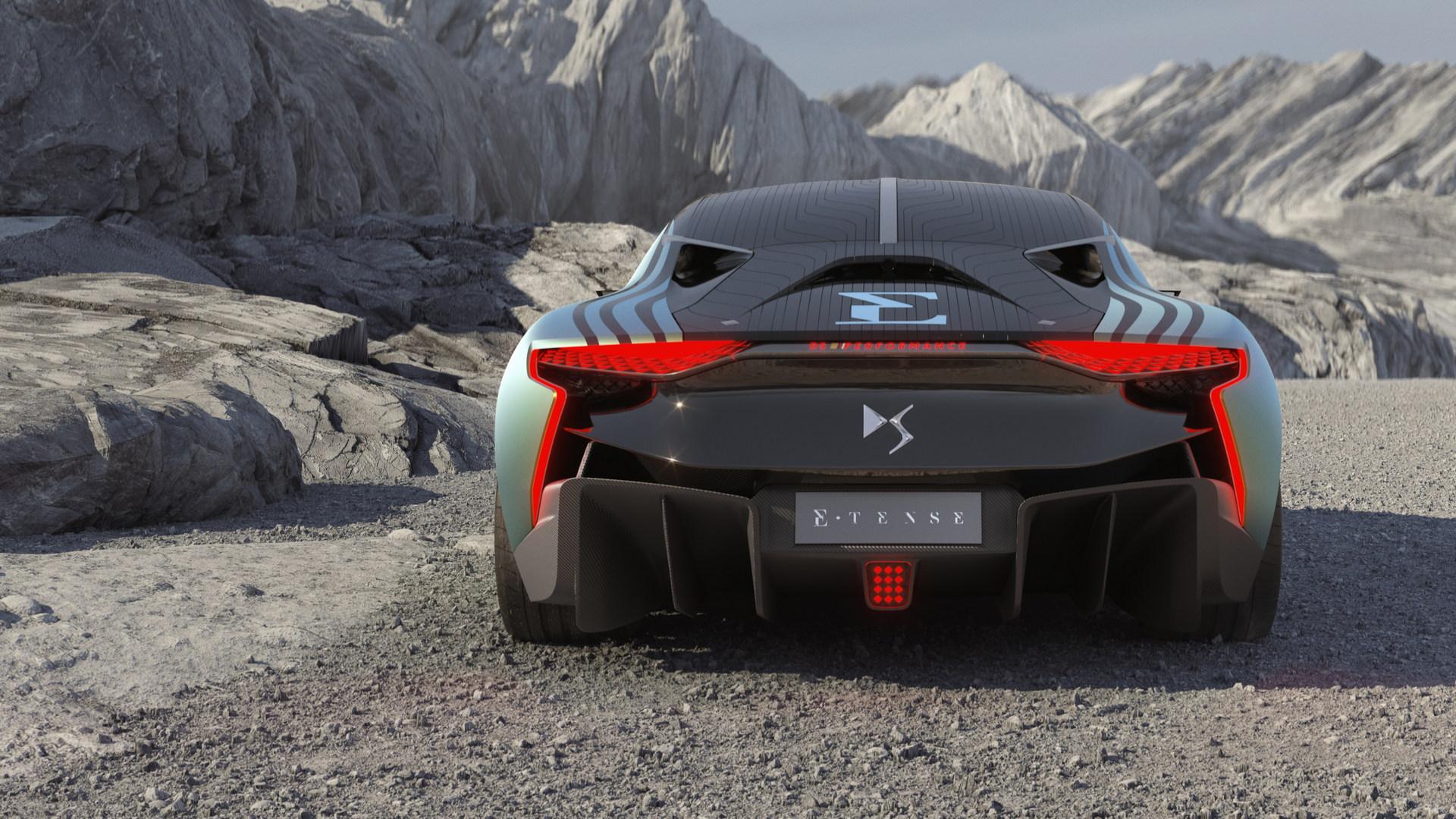

Si nota che anche dietro ci sarà la firma luminosa tipica del brand. Mi aspetto una pesantezza inaudita ✨

Il concept DS E-Tense Performance ha le proporzioni della coupé, poggia su cerchi da 21 pollici e sviluppa un posteriore sul quale l'illuminazione è parte integrante della carrozzeria. L'architettura di base è un telaio in fibra di carbonio. Il concept è reale, verrà portato in pista per condurre dei test, quale "laboratorio" di sviluppo tecnologico.
