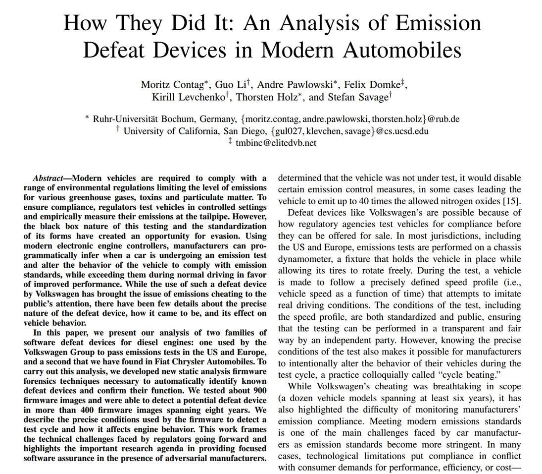

domanda:
questo pdf ieee che relazione ha con tutto il caso suddetto?
è preso come pezza d'appoggio dell'indagine usa o eu?
NB: parlando del pdf.....hanno incollato pagine del manuale bosch spacciandole per scaricate da un forum di tuning se ho ben capito?
perchè quegli schemi a blocchi arrivano diretti da un manuale bosch del sw ...i casi sono due : o li ha spifferati un ex dipendente bosch o un ex dipendente fca

Il paper comunque e' SPETTACOLARE, grazie del link!!!!
