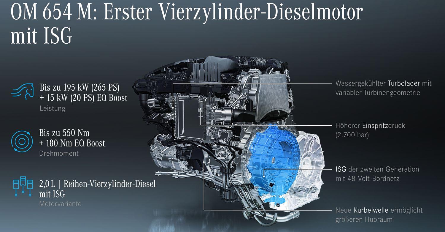

Nuovo step evolutivo per l'OM654, che ha la nuova nomenclatura in OM 654 M, guadagna il sistema MHEV 48V che mercedes-Benz chiama EQ Boost.
In questa configurazione il 2.0 litri Biturbo Diesel (con entrambi i turbocompressori VGT raffreddati ad acqua)  guadagna anche un nuovo albero motore (non so cosa sia stato fatto, NdR) che porta la cilindrata ad aumentare da 1950 cm³ a 1993 cm³ ed eroga una potenza di 265 CV e 550 Nm.
La vecchia declinazione si fermava a 245 CV e 500 Nm.
Il sistema EQ Boost è passato alla seconda generazione ed  è installato direttamente nella trasmissione 9G-Tronic (Ibrido P2).
La seconda generazione del generatore di avviamento integrato (ISG) debutta sulla nuova Classe E. La macchina elettrica non fa più parte del motore, ma della trasmissione. Ciò rende più semplice combinare la tecnologia innovativa con motori diversi. Di conseguenza, il cambio automatico 9G-TRONIC è stato ulteriormente sviluppato e viene inizialmente utilizzato nei motori a quattro cilindri.
Il motore elettrico, l'elettronica di potenza e il radiatore della trasmissione sono passati alla trasmissione. Ciò significa che è possibile rinunciare ai cavi precedentemente richiesti, con conseguenti vantaggi in termini di spazio e peso. Anche l'efficienza della trasmissione aumenta. Esempio: l'interazione migliorata con la pompa dell'olio ausiliaria elettrica riduce il volume di mandata della pompa meccanica del 30 percento. Anche la nuova generazione di controllo della trasmissione completamente integrato con un processore multicore e la nuova tecnologia di assemblaggio e connessione contribuiscono ad aumentare l'efficienza. Nonostante la maggiore potenza di calcolo, il numero di interfacce elettriche è stato drasticamente ridotto e il peso del controllo della trasmissione è stato ridotto del 30 percento.
Durante l'accelerazione, sono disponibili altri 15 kW / 20 CV e 180 Newton metri.
La pressione di iniezione è aumentata da 2.500 a 2.700 bar.
Anche il post-trattamento dei gas di scarico è stato ampliato sull'OM 654 M. I suoi componenti includono:
  • un convertitore catalitico di accumulo NOX monoblocco per ridurre gli ossidi di azoto
  • un DPF (filtro antiparticolato diesel con un rivestimento speciale per ridurre anche la quantità di ossidi di azoto)
  • un catalizzatore SCR (riduzione catalitica selettiva; con quantità dosata di AdBlue ® ) e un convertitore catalitico SCR aggiuntivo nel sottoscocca del veicolo con quantità misurata separatamente di AdBlue ®
