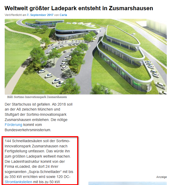

boh...ho pensato come Tu, ma alla A8 tra Monaco e Stoccarda sono costruendo un parco di ricarico con 144 stazione, di cui 24 supercharger 800V / 350KWh....incredibile ?
2 ore fa, 4200blu scrive:
E' una mossa giusta se vuoi "far credere nell'elettrico", hanno capito che c'è una nicchia di mercato interessante, soprattutto tra i benestanti, ed in più non possono permettersi di tirarsi indietro dalla sfida lanciata da Tesla.
Però sappiamo quanto sia una fesseria su larga scala, o applicata in forma generalizzata.
