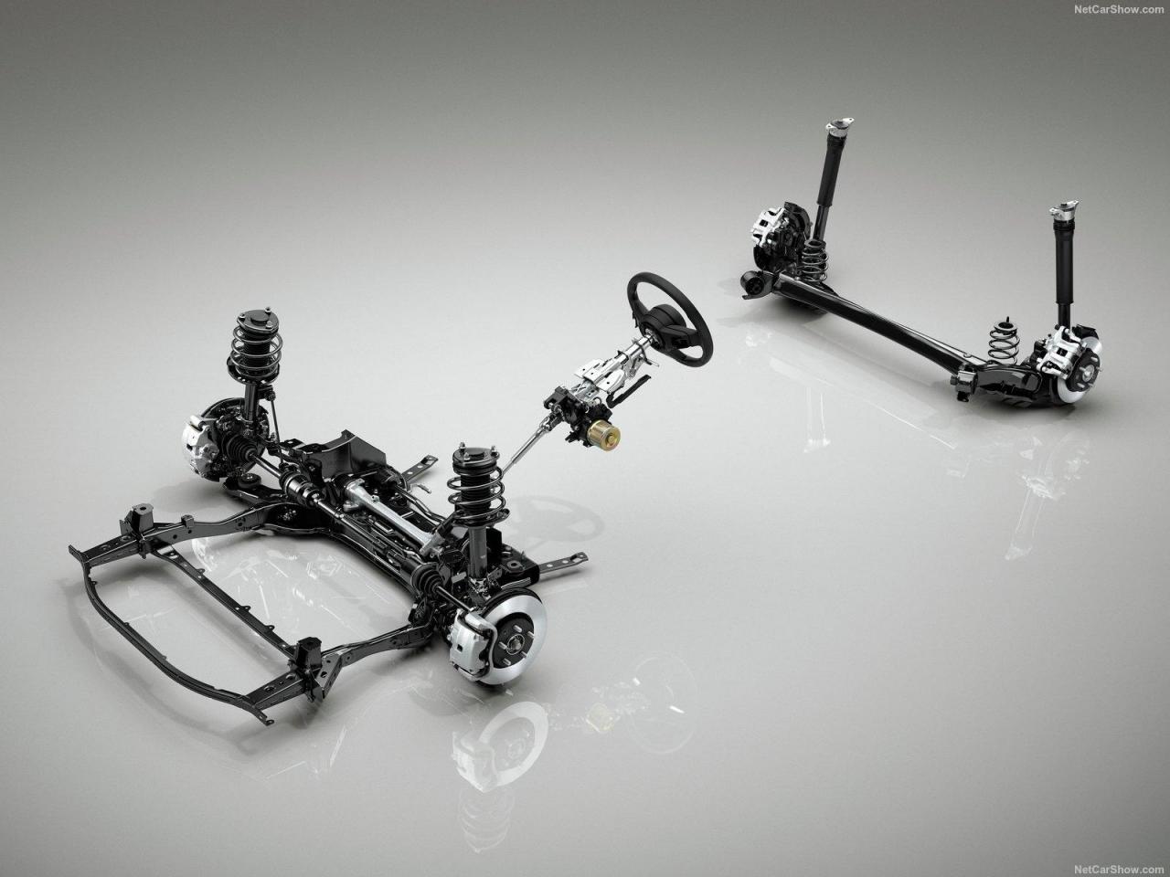

Ma il fatto che non venga neppure menzionato dalle "videorecensioni" significa che per attirare il cliente medio si deve mettere l'accento su altro (linea, interni, infotainment). Questo al netto delle poche info tecniche di risalto che sono una sorta di biglietto da visita, ovvero il "telaio irrigidito" per questa o le quattro ruote sterzanti per la Mégane.. ecc.. ecc... tutti elementi che vengono ripetuti in continuazione dai giornalisti che si devono ricordare di menzionarli (sennò sono guai) e, in qualche modo, associare a una guidata su strada.
Io poi non ho capito quanto sia il bagagliaio in lt. dichiarati... con tali sospensioni dovrebbe essere enorme, o no?

beh non mi sembra che nei video "recensioni" pubblicizzino che se compri classe A poverty edition oppure golf 1.6 tdi grigio topo hai il ponte torcente...
Appunto, nemmeno per questa Mazda.

13 ore fa, savio.79 scrive:
Complottista?
Per non prendere come oro colato una recensione? Nel caso ne sarei fiero.
Per non parlare degli articoli di Quattroruote... spesso incensanti soprattutto certe marche per me e non solo.
Salvo, invece, l'ing. Massai della stessa Quattroruote... un vero esperto che va al di là degli slogan di facciata e analizza le auto nei loro pregi e difetti SPIEGANDOTI il perchè.
Se ad esempio spiegherà che una sospensione inferiore invece è uguale qui o superiore perchè X, Y e Z allora capirò ed accetterò cose che ad ora sono incomplete e con taglio più pubblicitario che tecnico.

1 ora fa, elancia scrive:
Si, ma non si può essere manichei , si il multilink offre vantaggi e anche Massai lo spiega bene, non è detto che l'interconnesso sia sempre così schifoso rispetto al ML (specie con potenze fino a 120 cv come queste mazda 3)
I francesi sulle loro C lo usano da sempre, anche io preferisco il ML , però avevo più pregiudizi prima del mini test che ho fatto.
In Mazda i telai li sanno fare ( e sono bravi per un uso a 360°) , forse hanno messo insieme un 'interconesso buono.
ribadisco.. il Multilink è superiore , è il quanto che mi lascia dei dubbi

Matteo giustissimo però ricordiamocene anche quando si parla delle Tedesche (sempre smerd@te a prescindere) e non solo quando può fare comodo.

 per me con Classe A hanno fatto un'ottimo lavoro, multilink  dove serve, nelle potenze più elevate. (cerca pure nel topic)
per me la tara delle tedesche è anche sui listini, molto alti e poi vanno a economizzare (perché costa anche meno un'interconnesso, è una delle ragione per cui lo adottano)
Mazda3 con interconnesso non è una "figata", questo sicuro, però francamente la macchina la facevo impostata diversa. invece ha il comportamento agile da Mazda. in parte mi sono ricreduto,  ripeto , da valutare più a lungo e pestando di più come prova e soprattutto  a pieno carico e con gomme quasi finite. forse li  i limiti si evidenzieranno.
P.S. altro esempio banale, prossima serie 1, probabilmente tutte a ML, bene , ma trade off con motori a tre cilindri.
io ci penso un 'attimo se sia meglio a 4 (pari prestazioni) o a 3  o con ML rispetto a IC.
non sono così sicuro.

Non mi riferivo a te ( ti leggo da tanti anni con piacere ) ma in generale. Sappiamo tutti che Il prezzo finale ha tante varianti e chi può ci marcia "giustamente" su . Se la gente continua a preferirle hanno ragione loro.
16 minuti fa, drucker scrive:
Ma infatti queste sono discussioni "tra noi", la realtà è che il cliente medio se ne stra sbatte le palle dello schema sospensivo (e parlo di cliente SR1, CL A e ormai ...Mazda 3).
quelli che si comprano un sr1 a 6 cilindri o un A AMG NO, vogliono vedere in dettaglio come è fatto il ML del ponte dietro e come lavora.
ma ,abbiate pazienza, quella sono auto diverse (proprio altri modelli) rispetto alle versioni da 120-130 cv che popolano le nostre strade.
prezzi, e costi di esercizio non paragonabili.
andando un pò OT:
doveva essere li li per arrivare la Giulietta TP...e invece...è ovvio che le voci si sono rincorse perchè è stata seriamente valutata la sua messa in sviluppo ,ma non si è fatto nulla, e i motivi sono solo i costi, non giriamoci intorno.
La sostituta non si vede, ma perchè? perchè non hanno la piattaforma adatta per farla, hanno problemi di costi evidentemente.
quindi IC non è per fottere il cliente o prenderlo per il culo, è frutto di un complesso algoritmo tra esigenze dei telaisti, costi, uso medio  nel  80-90% percentile dei  clienti
come vedete mettere insieme tutto e renderlo economicamente sostenibile  ( vedi Giulietta) non è una cazzata. altrimenti staremo ammirando la Giulietta a TP o con quadrilateri e ML a Ginevra la settimana prossima.
Modificato da Matteo B.
Circa l'efficacia in termini di tenuta e stabilità non avrei troppi dubbi con una soluzione interconnessa ma, piuttosto, è far appunto convivere anche quelle più squisitamente volte al confort a farmi venire qualche dubbio e tuttavia il videotest ad opera di "Motor1" visionato ieri fa ben sperare in tal senso.....
