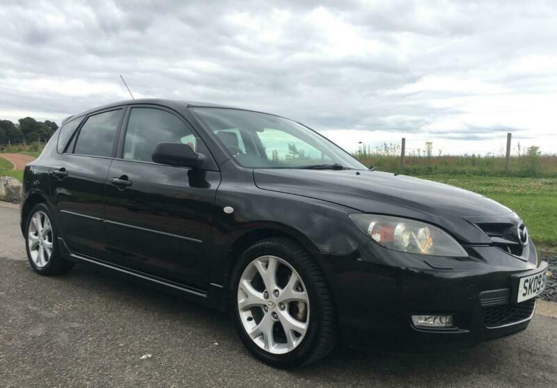

Forse ti sbagli. Leggermente.
Avuta dal 2011 al 2014, auto del 2005. Comprata per un tozzo di pane, il primo proprietario ci fece 55k km in 6 anni.
2.0 aspirato, 150 cv, 5 marce.
A 100 km/h girava a 3100 giri in piena coppia massima.
A 130 km/h girava a 4300 giri. Alla faccia del cambio lungo.
Tirava a bestia. Globalmente, la miglior auto avuta finora.
