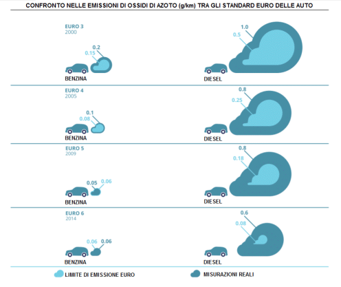

No, non c'è nessun dubbio. Tutte le misurazioni su diesel con DPF rilevano emissioni di particolato molto inferiori ai limiti e se l'aria è già polverosa di suo quella che esce dallo scarico è più pulita di quella che entra.
Mi ricordo un articolo di QR di almeno 10 anni fa che diceva la stessa cosa, i diesel euro 4 erano degli aspirapolvere che purificavano l’aria, che neanche un Dyson di ultima generazione, chissà quanti si sono lasciati convincere.
Una cosa è vendere quello che oggi esce dalle linee di produzione, una cosa è fare un ragionamento in prospettiva.
Se fai 30.000 km all’anno e dopo 3 anni dai indietro l’auto prendi pure un diesel, ma se ne fai 10.000 e la tieni almeno 10 anni rischi di buttare soldi.

9 ore fa, jameson scrive:
Mi pare che gli strumenti utilizzati per misurare il particolato allo scarico delle auto non siano sufficientemente sensibili per misurare le frazioni di dimensioni minori, che poi sono quelle più dannose.
