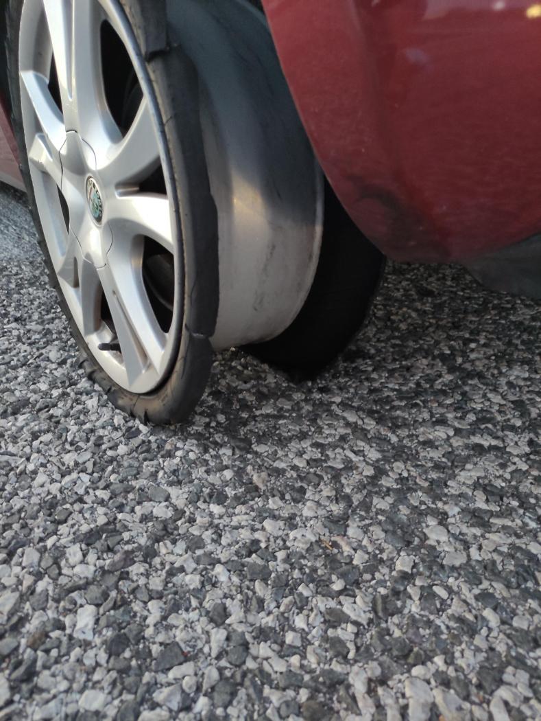

Ieri, mentre rientravo da una località di mare a 100 km da casa, in autostrada a 120 km/h con il cruise, l'auto all'improvviso ha sbandato, si è alzata da terra la ruota anteriore dx ed ha saltellato per qualche decina di metri, e il cruscotto è diventato un albero di Natale (si sono disinseriti tutti controlli elettronici).
Per fortuna, pur essendo in fase di sorpasso, son riuscito a tenerla in corsia, repentinamente ad accendere l'hazard e accostare in relativa sicurezza dolcemente fino a fermarmi alla prima piazzola di emergenza.
Scendo dall'auto e trovo la sorpresa: cerchio posteriore sinistro a vista e chi si regge a malapena sulla spalla.
Chiamo il soccorso stradale dell'assicurazione e l'operatore non appena scende dal carro attrezzi mi apostrofa in malo modo perché secondo lui avrei camminato con la ruota sgonfia per almeno 7-8 km (quasi lo mandavo aff.....)
Secondo voi cosa può essere stato?

Secondo me nessuna delle quattro, o meglio, in caso di cedimento strutturale solitamente si avvertono delle vibrazioni prima del fatto, se perdi pressione e hai una foratura lenta senti l'auto ondeggiante e con la tendenza alla deriva (anche se, nei pneumatici posteriori, lo senti meno) e non credo sia esplosa per sovrapressione.
Per me hai preso un detrito che ti ha tagliato di netto la gomma, che non è esplosa ma si è sgonfiata molto velocemente.
Da quel che racconti, sembra proprio che avevi chiodi in entrambe le ruote, di una te ne sei accorto e l’hai sistemata, mentre nell’altra gomma il chiodo faceva da tappo, fin quando in autostrada la velocità è aumentata, il chiodo si è spostato o uscito del tutto, e la perdita di pressione è stata immediata, per cui nel tempo e spazio percorso per rallentare e raggiungere la piazzola, la gomma si è sbrindellata.
In questa ipotesi, temo che marca modello e anzianità della gomma siano piuttosto irrilevanti.

Il detrito raccolto lo tenderei ad escludere, la cosa che mi spaventa è non aver avvertito alcuna avvisaglia nei km o metri precedenti percorsi prima della perdita della carcassa. A maggior ragione che camminavo con il manettino in D, quindi con lo sterzo più sensibile e preciso.

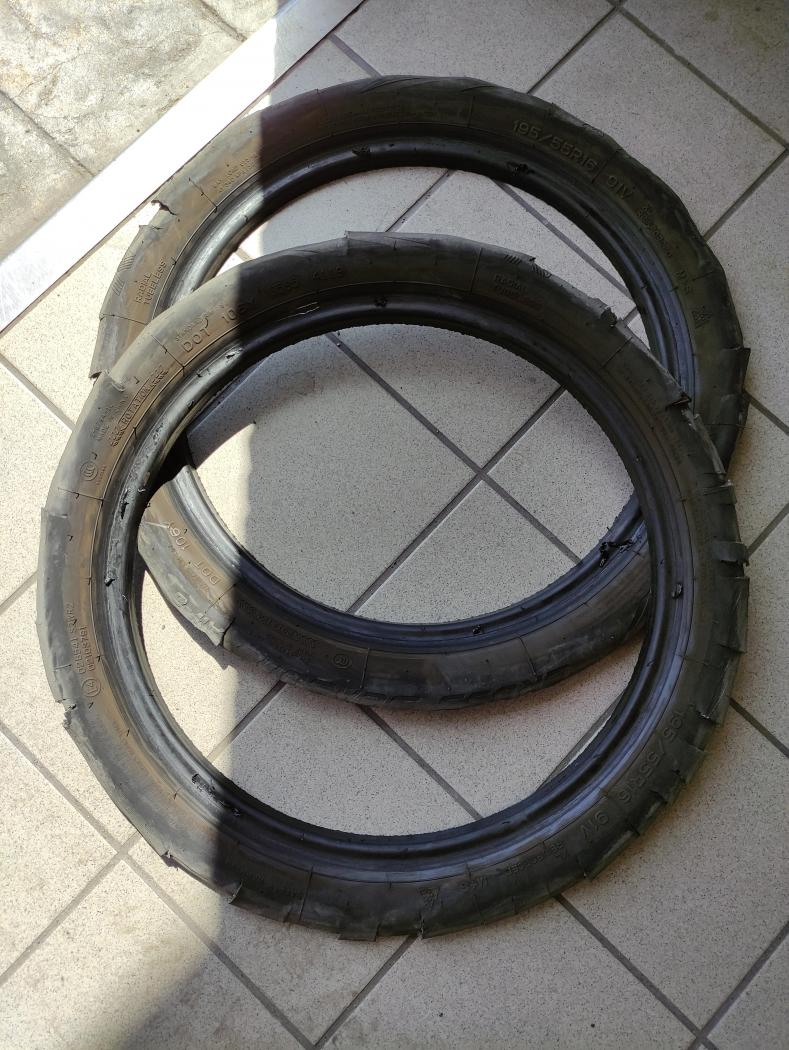

In foto, le gomme da bici.

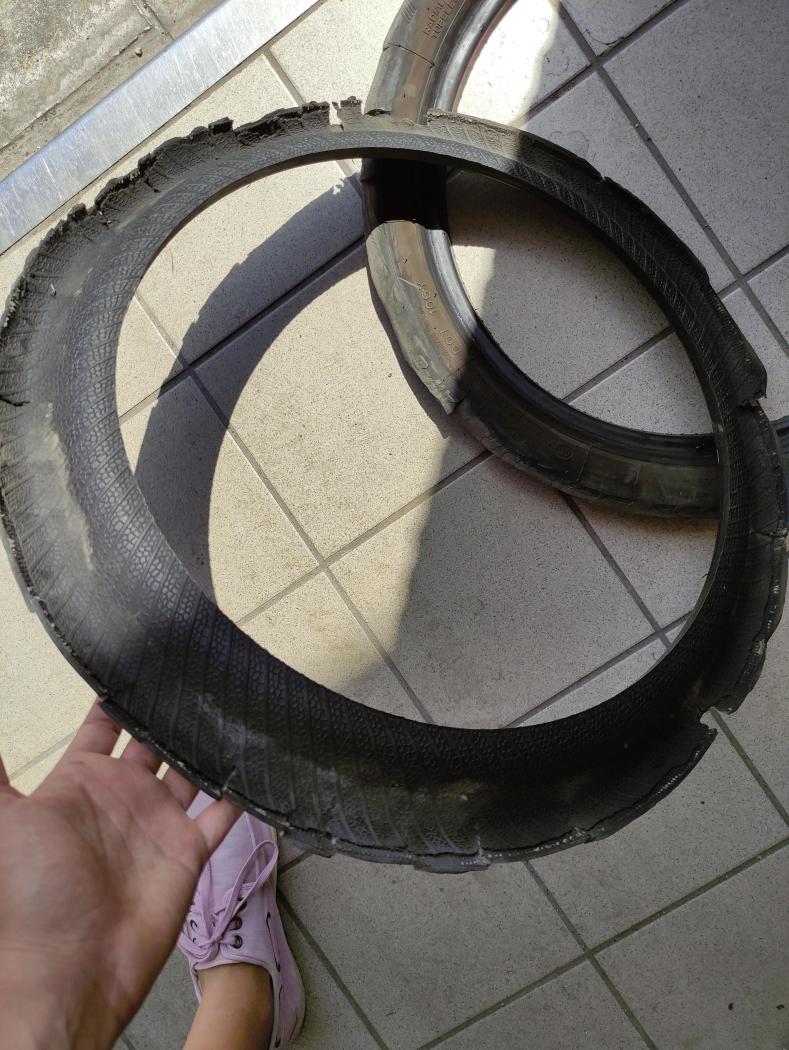

Comunque secondo me per aprirsi cosi è un cedimento strutturale delle tele. Probabilmente pneumatico fallato di fabbrica.
Uno sgonfiaggio anche repentino non porta a un danno simile, peraltro con le spalle ancora integre.
Quoto con chi dice che sembra un cedimento strutturale: le spalle sembra si siano divise nettamente dal centro della gomma, fosse esplosa per un detrito l’avresti trovata sfilacciata sulle spalle
