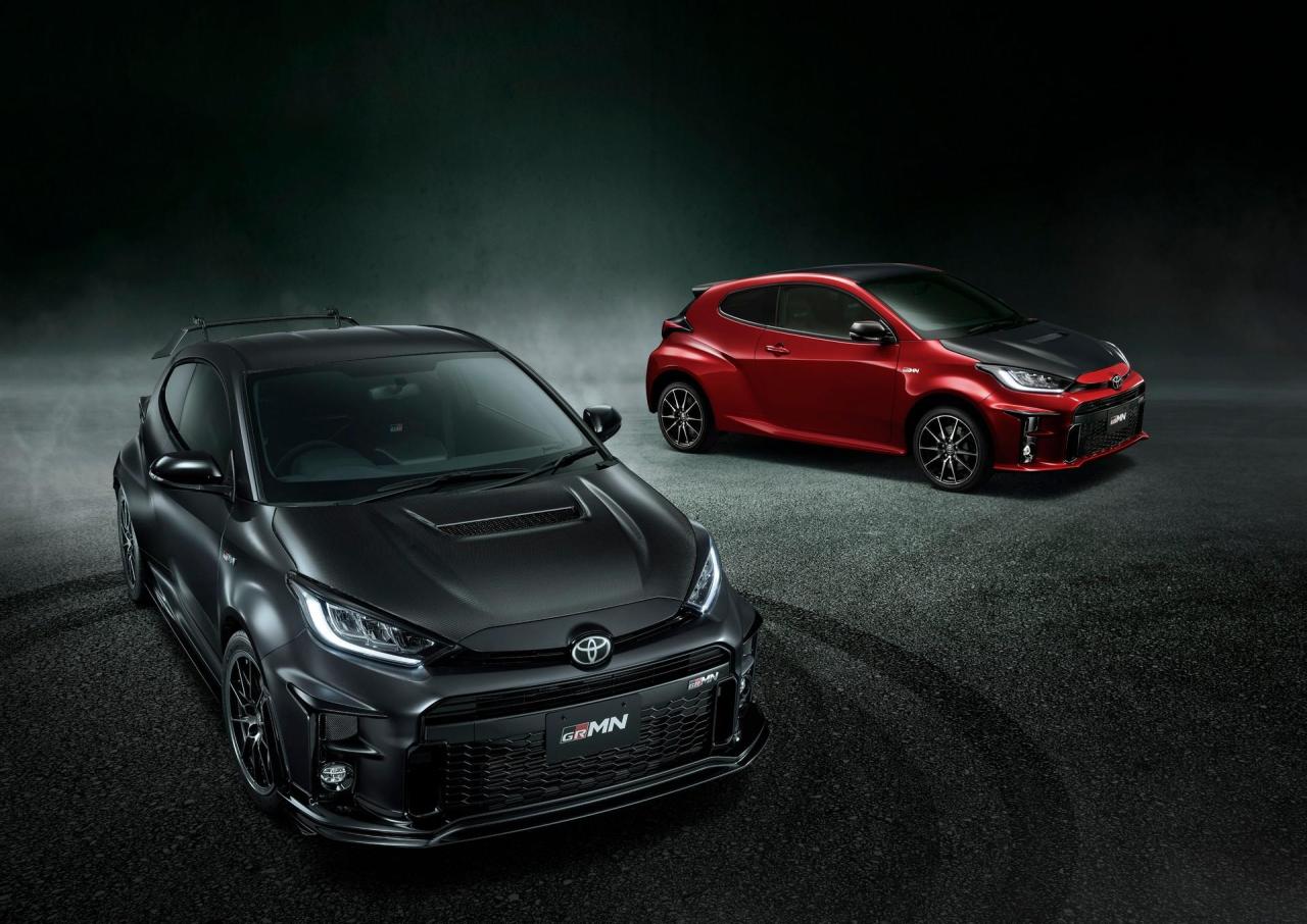

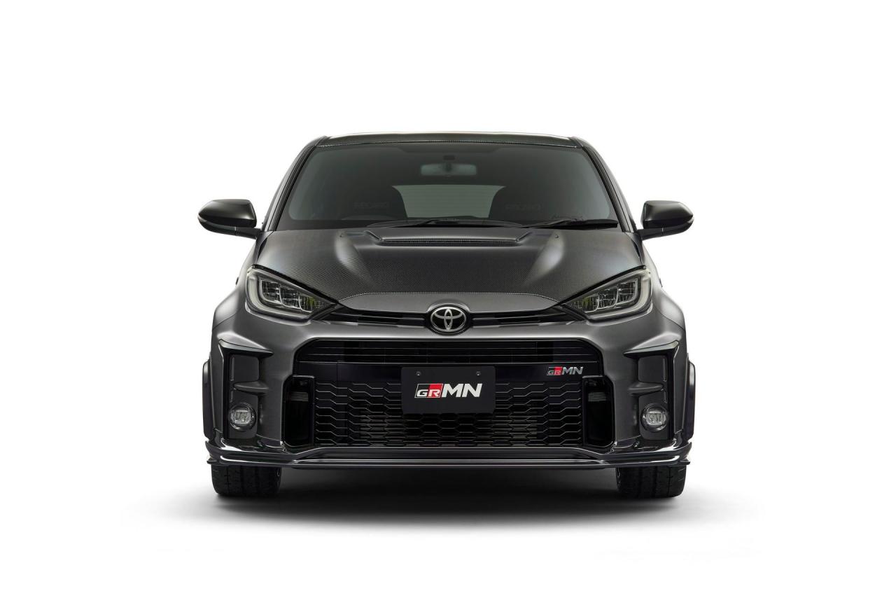

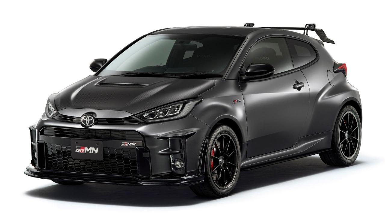

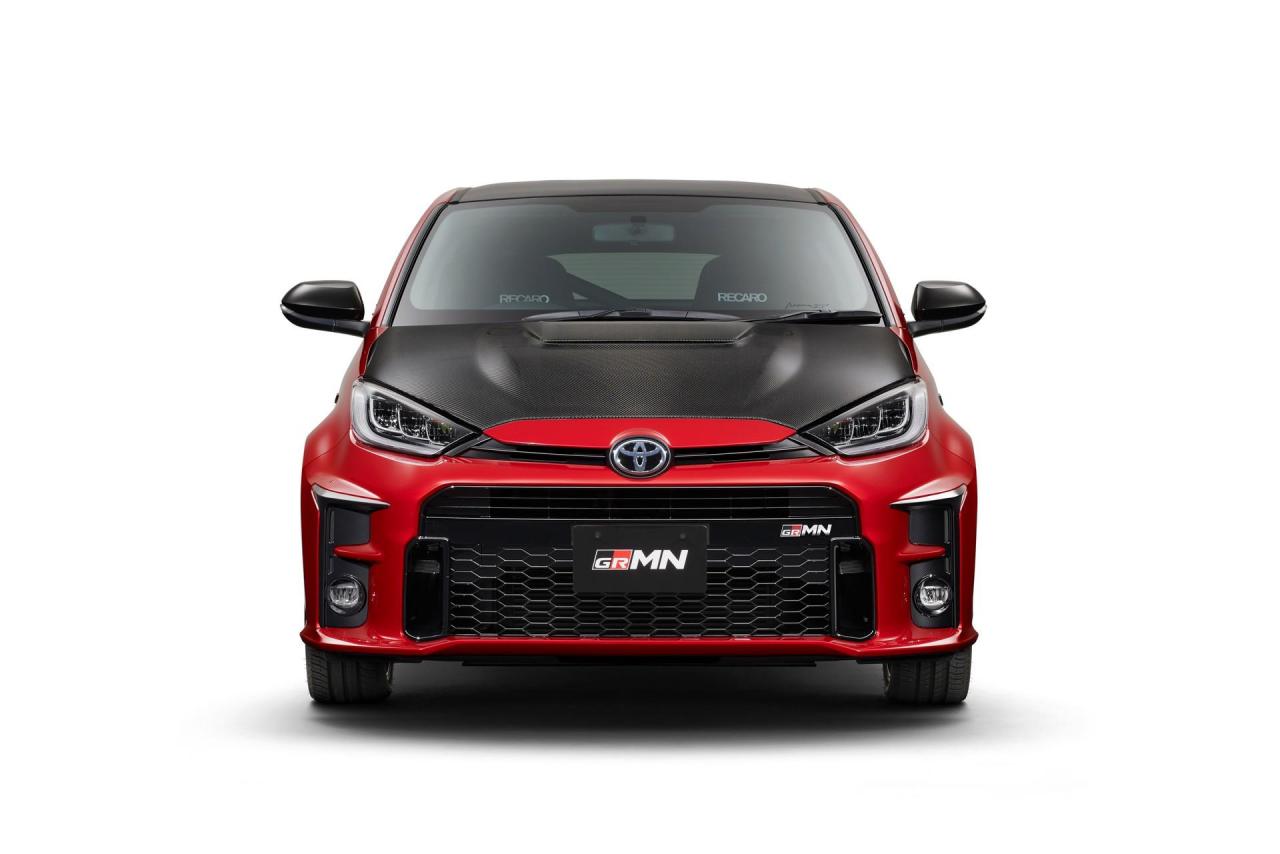

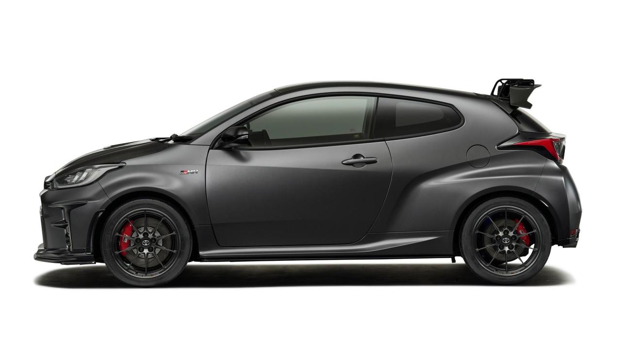

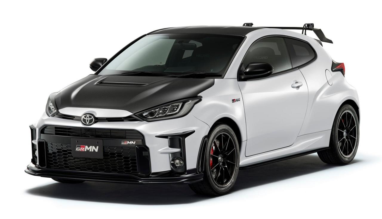

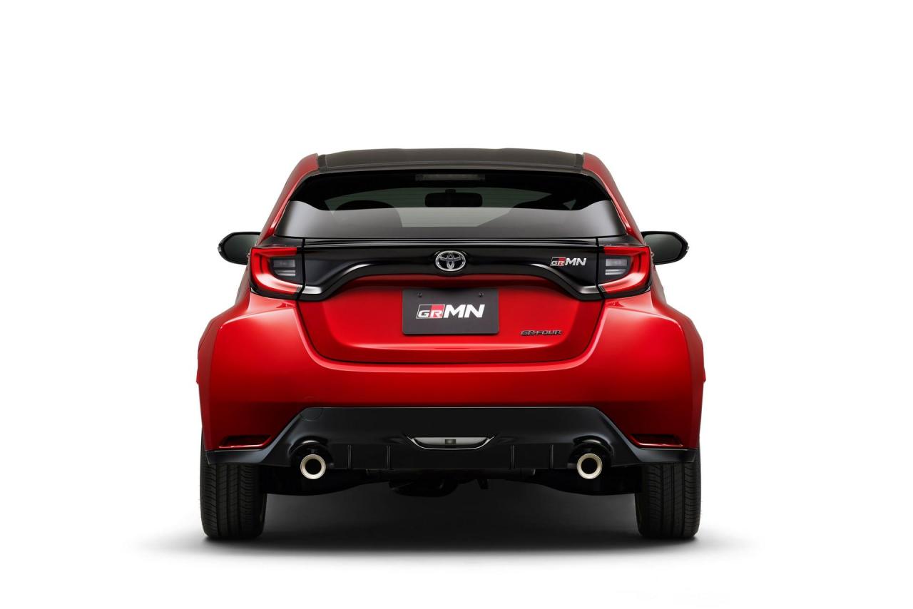

500 esemplari tutti destinati al Giappone, questa è la nuova GRMN Yaris in vendita con due diversi pacchetti (Rally e Circuit).

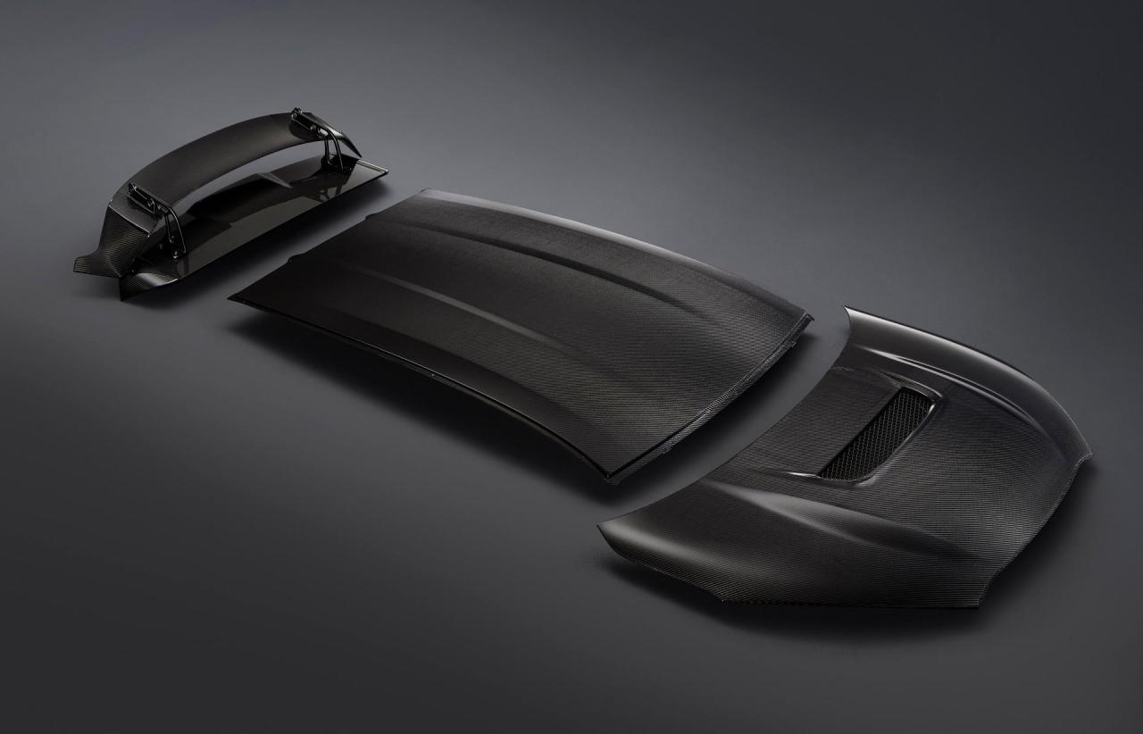

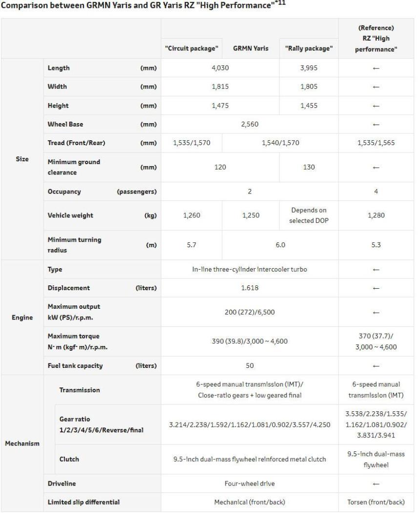

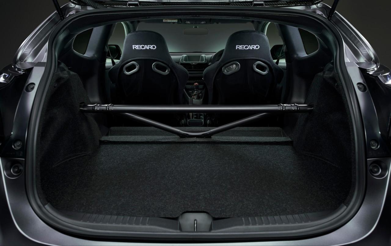

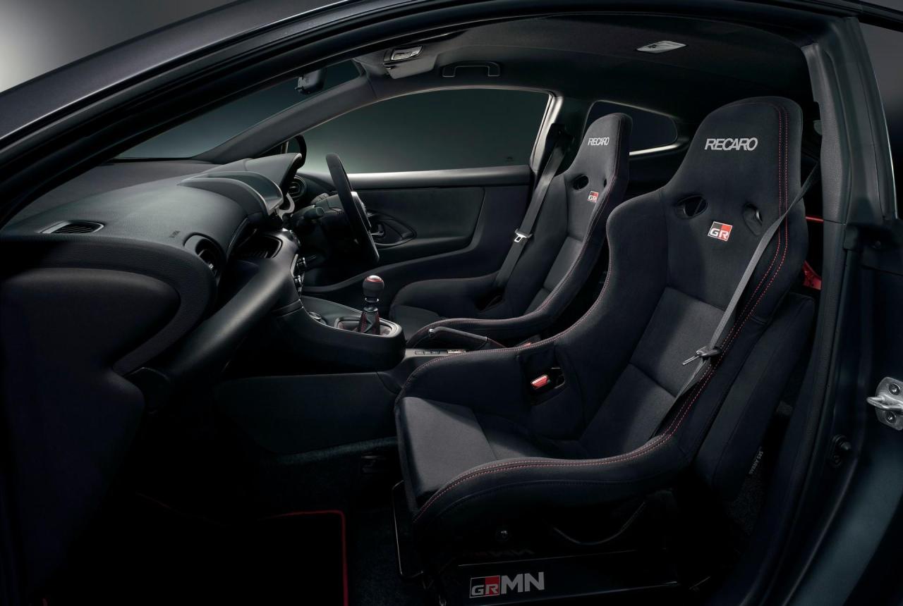

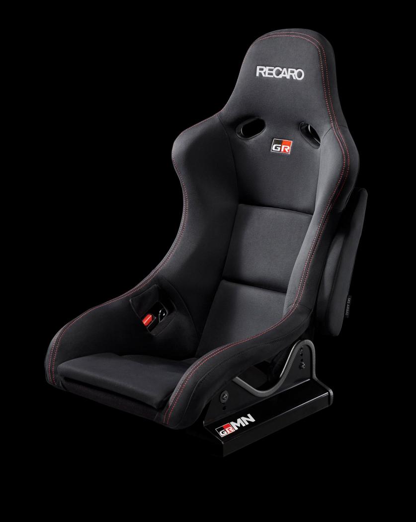

Quale sia il pachetto selezionato, presenta standard due posti, cambio manuale a sei marce con rapporti più corti rispetto a GR Yaris, nuovi sedili Recaro, tetto e cofano in fibra di carbonio e 545 punti di saldatura che rendono la struttura più rigida.
Il motore è sempre lo stesso con 268 cv e coppia portata a 390 Nm più differenziali meccanici a slittamento limitato al posto dei Torsen.
- Il pacchetto Rally include barre stabilizzatrici, protezioni sottoscocca, rollbar e 30 kg in meno rispetto alla GR Yaris;

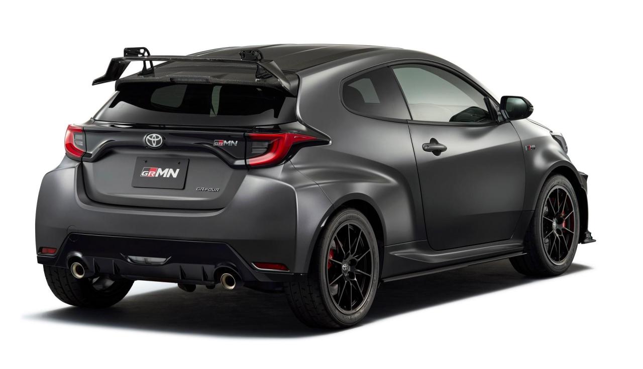

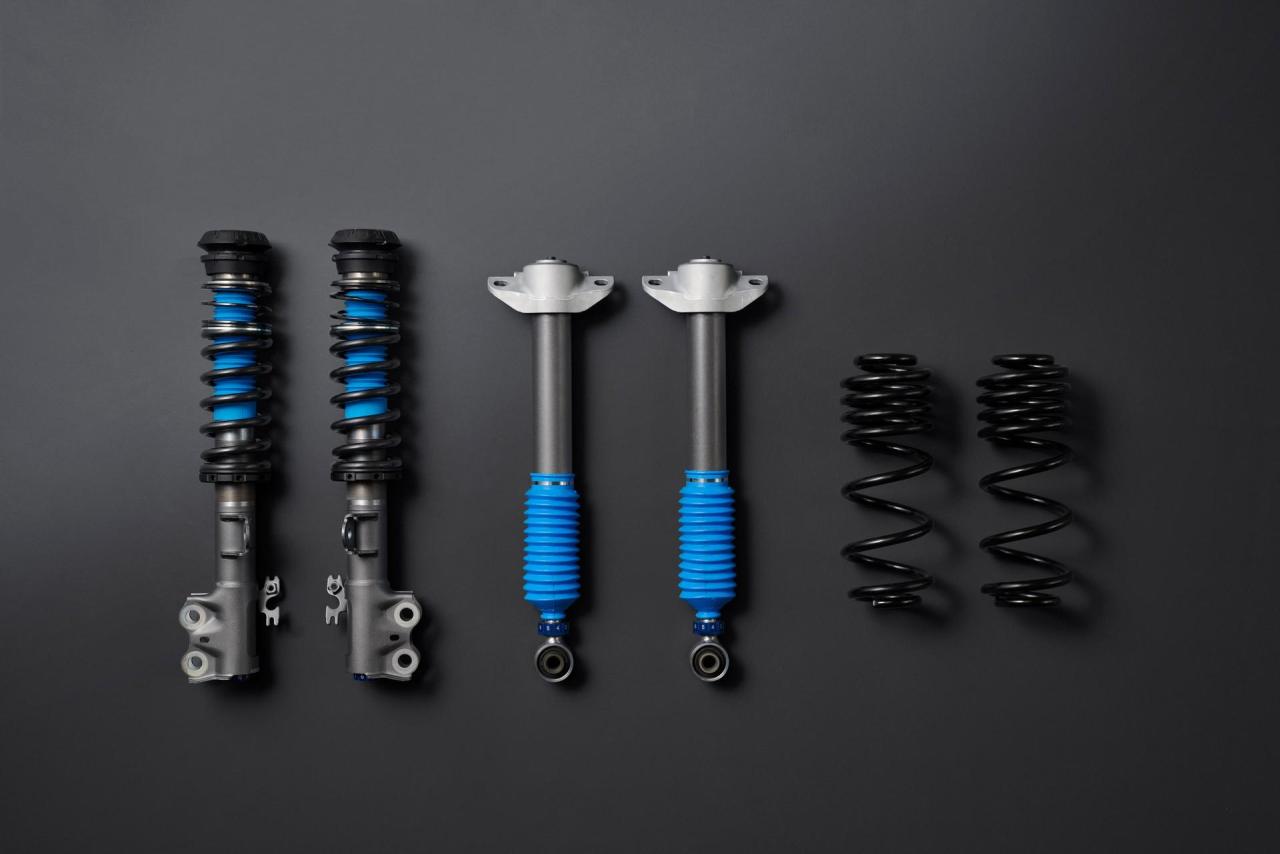

- Il pacchetto Circuit offre cerchi da 18'' BBS, ammortizzatori Bilstein, alettone in fibra di carbonio, freni maggiorati, vernice Matte Steel (solo per 50 unità) e pesa 20kg in meno della GR Yaris standard.
Il prezzi sono di 7.317.000 Yen per la GRMN Yaris, 8.467.000 Yen per la Circuit Pack e 8.378.764 Yen per la Rally Pack e verranno vendute tramite sistema di lotteria che decreterà gli acquirenti una volta chiuse le prenotazioni.
In grigio la Circuit, in rosso la Rally
Specifiche Tecniche:

  • It features a close-ratio gear transmission and a low final gear set that has been refined in the field of motorsports. For gear ratios, close-ratio 1st to 4th gears make efficient use of the engine power band, and low final gears for optimized driving force have been combined. To improve reliability during endurance races and other situations, SNCM material was used and shot processing was added to 1st, 3rd, 4th, 5th, and final gears, significantly improving shock torque and fatigue strength.

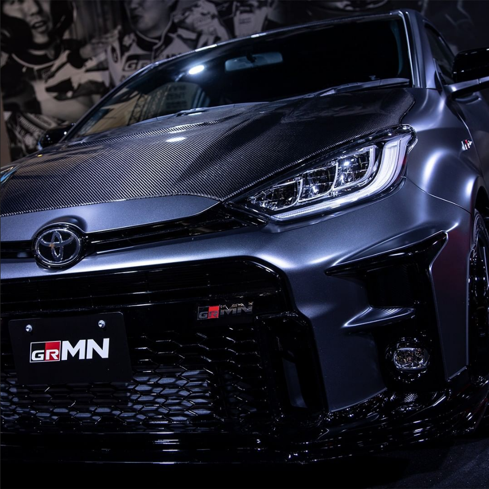

  • In addition to the lightweight high-rigidity carbon (twill weave CFRP) used for the hood, roof, and rear spoiler, removing the rear seats to make it a two-person car, has achieved weight reduction of approximately 20 kg*6 compared to the GR Yaris.
  • The number of spot welds has increased by 545*6 compared to the GR Yaris, and body rigidity has been further enhanced by applying 12-m*6 longer structural adhesive. This gives more direct response to driver's input.
