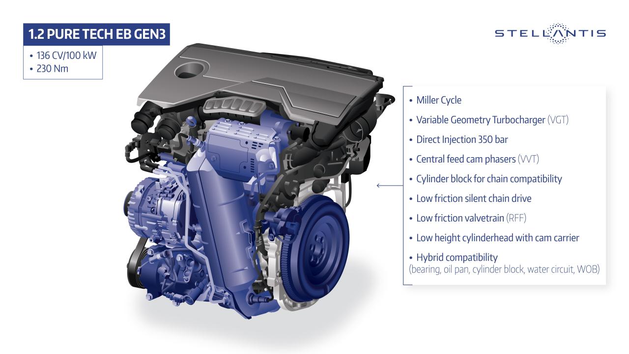

Announcing new HYBRID Technology
PEUGEOT is introducing new hybrid technology with MHEV 48v and we will have a strong roll out in this year with 208, 2008, 308, 3008, 5008 and 408. The PEUGEOT Hybrid 48V system consists of a new-generation 100hp or 136hp PureTech petrol engine, coupled to an unprecedented 6-speed electrified dual-clutch gearbox (E-DCS6) which incorporates an electric motor (21 kW). Thanks to a battery that recharges while driving, this technology offers increased low-end torque and a 15% reduction in fuel consumption (from 126g of CO2/km in 3008). In urban driving, a C-segment SUV equipped with the HYBRID system can thus operate more than 50% of the time in 100% zero-emission electric mode. It also allows you to drive in zero emission mode in urban use

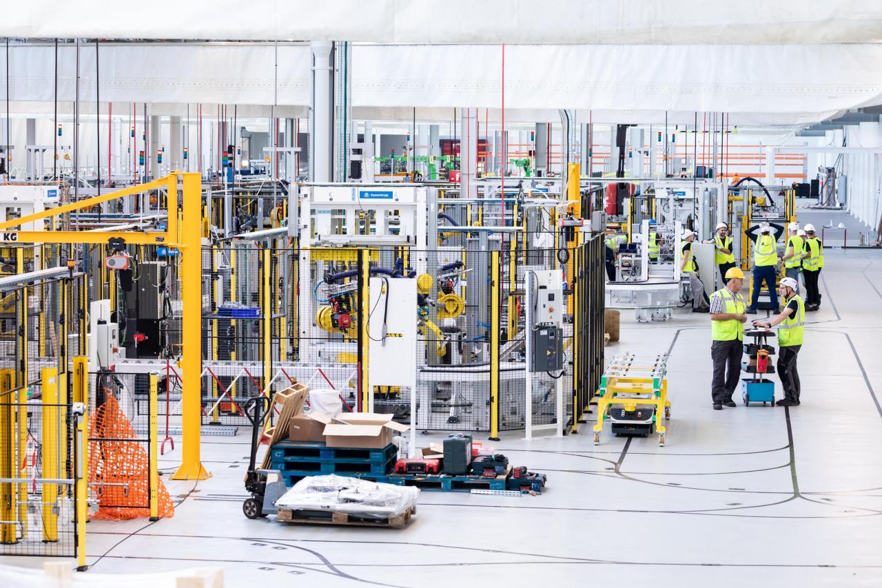

Trasformazione in atto: gli stabilimenti di produzione di propulsori di Trémery-Metz in Francia contribuiscono alla gamma elettrificata di Stellantis
  • Stellantis ha investito dal 2018 oltre 2 miliardi di euro nei suoi impianti francesi
  • Insieme ai suoi due partner delle Joint Venture, sono stati finora investiti 150 milioni di euro per gli ultimi ammodernamenti degli stabilimenti di Trémery-Metz
  • Gli aggiornamenti  in Trémery-Metz consolidano la competenza di Stellantis nella produzione di propulsori per veicoli elettrici a batteria e ibridi
  • Gli investimenti in Trémery-Metz rappresentano la capacità di Stellantis di creare una nuova catena del valore elettrificata mantenendo un equilibrio tra collaborazione tra partner, progettazione interna e produzione specializzata
  • I motori e le trasmissioni di Trémery-Metz sosterranno l’impegno dell’azienda a offrire una mobilità pulita, sicura e conveniente
AMSTERDAM, 29 giugno 2022 - Durante la visita odierna agli impianti di produzione di Trémery-Metz in Francia, Carlos Tavares, CEO di Stellantis, ha evidenziato come le trasformazioni degli impianti dimostrino i progressi compiuti dall’azienda verso il raggiungimento degli obiettivi di elettrificazione espressi nel piano Dare Forward 2030, che prevedono la copertura del 100% del mix di vendite con veicoli elettrici a batteria per autovetture (BEV) in Europa e del 50% del mix di vendite di BEV con autovetture e veicoli commerciali leggeri negli Stati Uniti entro il 2030. Dal 2018, l’azienda ha investito 2 miliardi di euro nei siti produttivi francesi.

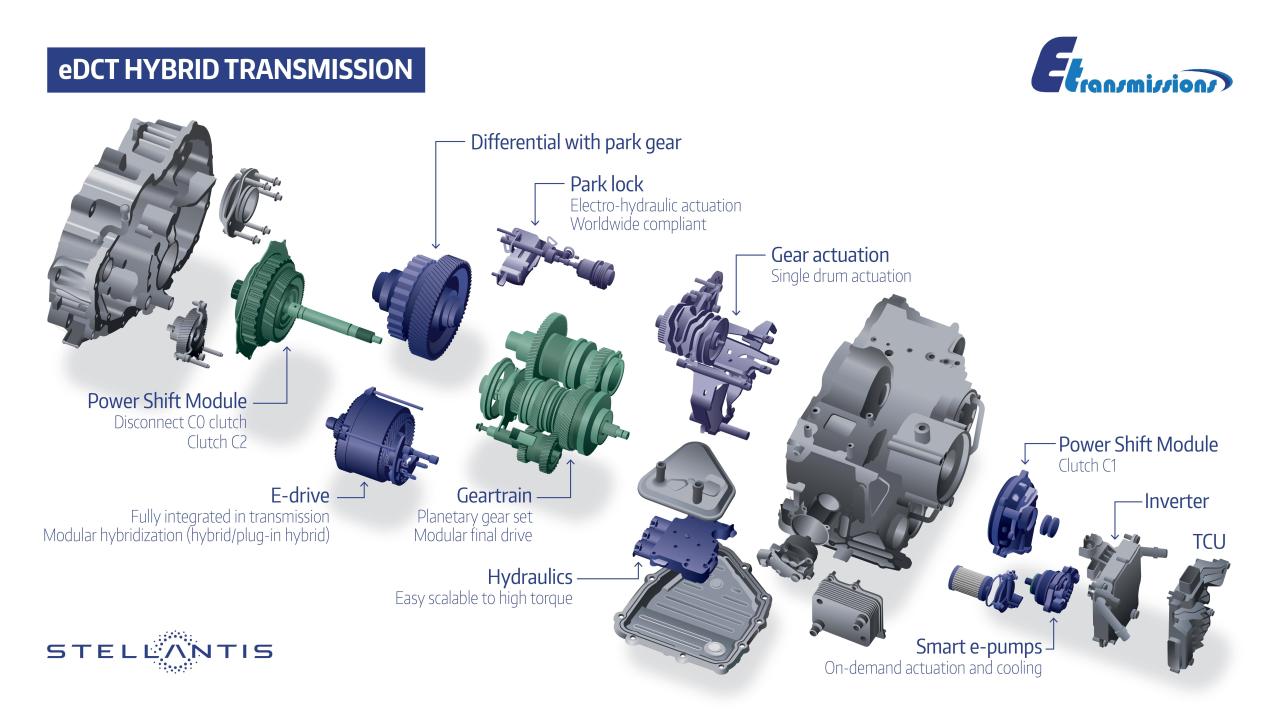

e-Transmissions, una joint venture al 50% con Punch Powertrain, finanziata con un investimento di 57 milioni di euro fino ad oggi, si concentra sulla produzione della futura generazione di trasmissioni elettrificate a doppia frizione (eDCT) presso lo stabilimento Stellantis di Metz. L’impianto, rinomato per le sue competenze nella produzione di cambi, dovrebbe aumentare la produzione annuale fino a raggiungere circa 600.000 cambi eDCT entro il 2024 per il portafoglio ibrido di Stellantis.

La trasmissione eDCT è disponibile con due livelli di elettrificazione, 48 V e 320 V, e può essere utilizzata per applicazioni ibride e PHEV. Atteso per il 2023, il sistema di propulsione ibrida a 48 volt, abbinato a un'evoluzione radicale del pluripremiato motore a benzina PureTech Turbo a 3 cilindri da 1,2 litri, offre un'esperienza di guida realmente elettrificata, spingendo le ruote del veicolo anche quando il motore elettrico è spento e riducendo i consumi di carburante e le emissioni di CO2 fino al 20% rispetto al gruppo propulsore attuale.

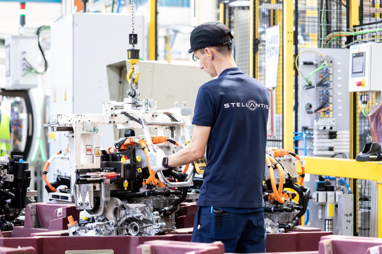

  • Fake news, la fabbrica è troppo illuminata e pulita per essere una PSA
La fusione con Stellantis prevedeva che FCA fornisse l’impresa di pulizia a tutti gli stabilimenti del gruppo, mentre PSA ci metteva tutto il resto🤣

Quindi il 1.2 PureTech passa al Ciclo Miller, perde la cinghia a bagno d'olio guadagnando la catena (dove richiesto), trattamento DLC per canne cilindro e testata completamente ridisegnata. ID a 350 Bar e OPF.
Praticamente è un misto di tecnologia FCA e PSA.
Sulla carta è un motore adeguato ai tempi, ma deve uscire adesso.
Ottimo per l'ibrido P3, così che l'auto può muoversi anche nelle fasi di manovra in elettrico, come accade per la Tonale.
