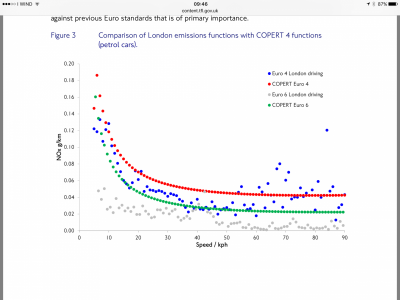

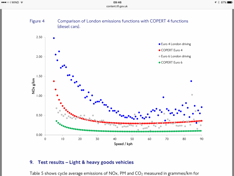

Solo una cosa...il confronto di emissioni REALI benzina e diesel lo hanno già fatto.
A Londra.
Non esaustivo, ma questo sono i risultati
in-service-emissions-performance-of-euro
Benzina
diesel
I benzina sono DAVVERO in regola...

http://content.tfl.gov.uk/in-service-emissions-performance-of-euro-6vi-vehicles.pdf
p.s. attenzione alla scala dei grafici.
