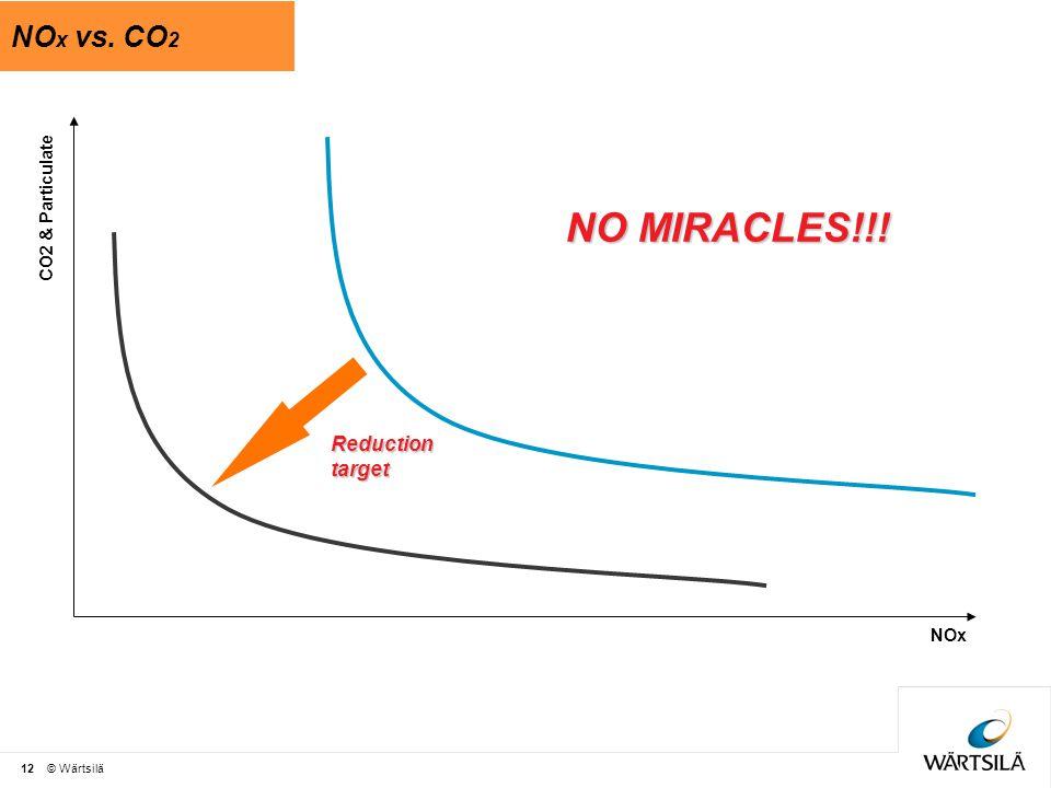

Se eliminando gli NOx si eliminasse anche solo parzialmente il particolato non staremmo qui a fare ricerca.
Umilmente vorrei accodarmi a @Beckervdo e segnalare che il principale cruccio di chi progetta motori diesel e conseguenti sistemi di abbattimento delle emissioni è vedersela col fatto che a meno di non andare nel campo delle combustioni alternative (HCCI, HPLI, PCCI o Smokeless combustion) l'abbattimento degli NOx contrasta con quello del soot. Si cerca sempre in fase progettuale un trade off e poi si fa il resto coi sistemi antinquinamento.
Segnalo anche che è allo studio l'SCRoF, che potrebbe essere interessante in prospettiva Heavy Duty.
Ovviamente i piccoli diesel non andranno lontanissimo, ma per certe applicazioni ancora alternative vere non ne esistono
