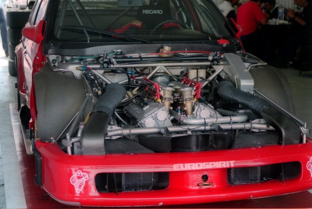

Ogni volta che partite con questi pipponi pensate a lei
Alfa-Romeo-155-2.5-V6-TI-DTM-1993-Touring-Car-engine-1280x859-1024x687.jpg.76f3f6c7e7fa0f20c58b872d56f1e20b.jpg
Ogni volta che vedo questo cofano ASSURDO mi viene un colpo al cuore :)
