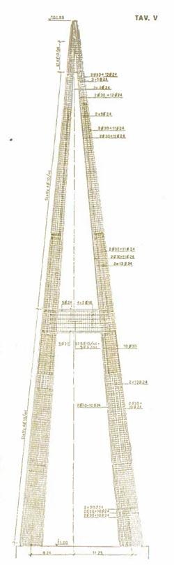

Delle antenne di 90 metri, con 45 metri di luce libera tra l'impalcato e la sella.
Però guardando qui:
Il-viadotto-polcevera-articolo-IIC-1967-fig-04.jpg.4ab015a474a108c4956101ff480837d5.jpg
I ferri non si riesce a capire quanti ne abbiano previsti. Non molti comunque viste le sezioni. Ma le staffe ci sono. Nelle foto non se ne vedono proprio.
Per il resto io non mi sognerei mai di dare del coglione a Morandi. Non ne ho ne la documentazione, ne le competenze per farlo.
Al limite quello lo avrà fatto chi ha dovuto spendere pacchi di soldi in manutenzione straordinaria delle sue opere.
I miei sono solo pensieri a voce alta, anche perchè vedo che ben pochi anche su altre pagine/siti si espongono in qualche modo.

On 6/7/2019 at 18:54, Nico87 scrive:
Però guardando qui:
scusa, ma ti fidi di un jpeg trovato su internet o dell’esecutivo che avranno fatto a suo tempo?
Secondo te senza le staffe avrebbe resistito mezzo secolo?  Dai siamo seri.
Non molto tempo fa mi è capitato per una pratica di andare a cercare il cemento armato di una struttura pubblica realizzata negli anni 50. I disegni erano conservati ancora in provincia (pare che prima del genio civile li mettessero li) ed erano vidimati dal un ingegnere che era andato a far verifiche in cantiere e confermato per iscritto la conformità con i calcoli depositati. Barre lisce pure qui tra l’altro.  Dubito che abbiano tirato su un bestione del genere senza controlli simili.
E’ ormai evidente che stiamo parlando di un bellissimo ponte, con alcune criticità e con un difetto conclamato (la brutta ingegnerizzazione delle strutture a trazione) che non ha avuto una manutenzione adeguata. Il video purtroppo conferma quello che si sospettava fosse accaduto.
Ai tempi del politecnico, parlo degli anni 90, quando si cominciava a parlare di manutenzione e recupero del cemento armato (si, perché fino ad allora lo si considerava eterno e nessuno pensava alla sua manutenzione), ricordo distintamente che un ingegnere di un notissimo studio milanese, ai tempi concorrente di morandi, ci aveva portato il ponte come esempio negativo di progettazione esecutiva per la soluzione degli stralli (in parte sostituiti)  e ne preventivava la sua totale riqualificazione da li a una decina di anni , Purtroppo la cosa è passata in cavalleria ed è successo quello che è successo.
A parte che le staffe quì si vedono ......
Ferri-lisci-nel-Ponte-Morandi.jpeg?resiz
Modificato da Bosco
