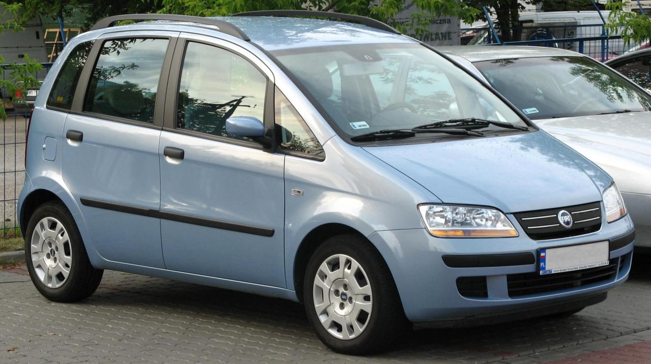

Fiat Idea 2003 - Europa - Pianale Punto II
Fiat Idea 2005 - Brasile - Pianale Palio
Stesse dimensioni, stesso design esterno quindi è un buon esempio.
