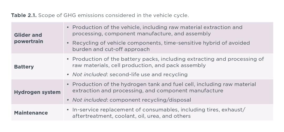

15 ore fa, kire_06 scrive:
Nuovo studio:
Gli esperti dell'International Council on Clean Transportation (ICCT) hanno preso ad oggetto di studio l’intero ciclo vitale delle auto elettriche, comprendendo quindi sia le emissioni per la produzione del veicolo che quelle delle batterie, dimostrando come già oggi l’impronta di CO2 dei veicoli a zero emissioni sia sensibilmente inferiore a quella delle vetture tradizionali ed ibride, non solo in Europa ma anche in Cina, India e Stati Uniti; entro il 2030 il distacco green fra la mobilità tradizionale e quella a zero
emissioni diventerà ancora più evidente.
Fonte: https://www.dmove.it/news/acquistare-un-auto-elettrica-nuova-od-usata-e-la-scelta-piu-green-in-assoluto-e-lo-sara-ancora-per-molto-tempo
Vedi, ste cose sono veramente pericolose. Un LCA serio non può dare un risultato del genere. Un LCA serio deve arrivare con un'analisi di sensitività e con delle barre di errore. Così è propaganda.
Poi vai a leggere il documento
"The analysis considers that cars in Europe are used for 18 years on average until they reach their end of life (Bundesministerium für Umwelt, Naturschutz und Reaktorsicherheit, 2020; Taszka & Domergue, 2019; Mehlhart et al., 2018b).4 With average annual mileage for small, lower medium, and SUV segment cars of 11,000 km/a, 13,500 km/a, and 15,000 km/a, respectively (Bäumer et al., 2017), the lifetime mileage of small, lower medium, and SUV segment cars is estimated as 198,000 km, 243,000 km, and 270,000 km. Their annual mileage is considered to decrease by 5% per year (Bäumer et al., 2017), and consequently the fuel and electricity mixes in the vehicles’ first years have a higher impact than the mixes near the vehicles’ end of life."
Quindi come minimo mi aspetto una serie di grafici in cui si mostra il LCA per auto tenute solo 6 anni e con percorrenze totali più basse.
Io lo voglio proprio vedere una BEV di 18 anni con 200k km....
Non solo, c'è un bellissimo assunto
"In any case, the batteries are assumed to last longer than the vehicles’ lifetime (Harlow et al., 2019), so they do not need to be replaced."
Tra l'altro mentre per il glider e powertrain (cioè tutto il veicolo tranne la batteria) è chiaro che si fa craddle to grave incluso il riciclo, per la batteria considerano soloa produzione. Fa niente che per smaltirla la devi smontare e portare in centri specializzati che poi la smaltiscono via pirolisi, per ora.
Purtroppo l'ICCT ha la sua agenda e la porta avanti. Io sono sempre scettico quando vedo questo genere di risultati netti e senza discussione intorno.
Modificato da jeby
