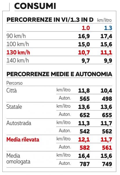

  • Aspetterei qualche prova su altri modelli prima di farsi un pesto di maroni..   Il Renegade è un mattone. 1580kg in prova, Cx 0.38, sul 1.0 gomme 235 R 19 (follia pura, si mangeranno 1-1.5km
8 ore fa, Nico87 scrive:
Sul listino 4r la giulietta 1.4 pesa 1355kg, la renegade 1.0 1320kg. Poi non so come vengono caricate in prova, ma questo e quanto...
E' piu aerodinamica, ma certamente andrà meno. E' un passo indietro invece che in avanti.
No no, io lo confronto col 120 gpl che avevo...
E' un dato di fatto però che quelle prestazioni/consumi siano state rilevate su un'auto da 1600kg

Provate su al Volante di ottobre le Renegade 1.0 e 1.3 150 TCT, in parte riscattato il 1.0 dai giudizi negativi d'oltralpe. Confermate però la tendenza a sedersi del tre cilindri, e imperfezioni nel settaggio del Tot per il quattro. Per entrambi prestazioni modeste e consumi alti. Presente anche primo contatto di 500 x 1.0 T3 e la situazioni sembrerebbe (come prevedibile) migliore. Tornando ai Renegade la 1.0 montava 225/55/18, il 1.3 addirittura 235/45/19. Una mazzata per consumi e prestazioni di un' auto aereodinamica quanto uno Stralis [emoji6]
☏ SM-J510FN ☏
Mah.. sembra che non siano poi tutto sto capolavoro questi nuovi motori.
Ma confrontati con la concorrenza? Voglio dire come si comportano, ad esempio, T-ROC e Stonic con i loro 1.0 TB 115/120 CV, in confronto a 500x e Renegade?
Di T-Roc 1.0 c'è una scheda di rilevamenti su 4r e Renegade ne esce massacrato onestamente, però c'è da dire che complici forma e peso l'Italoamericana non è mai stata né brillante né parsimoniosa. La vera prova del 9 andrà fatta con 500x
