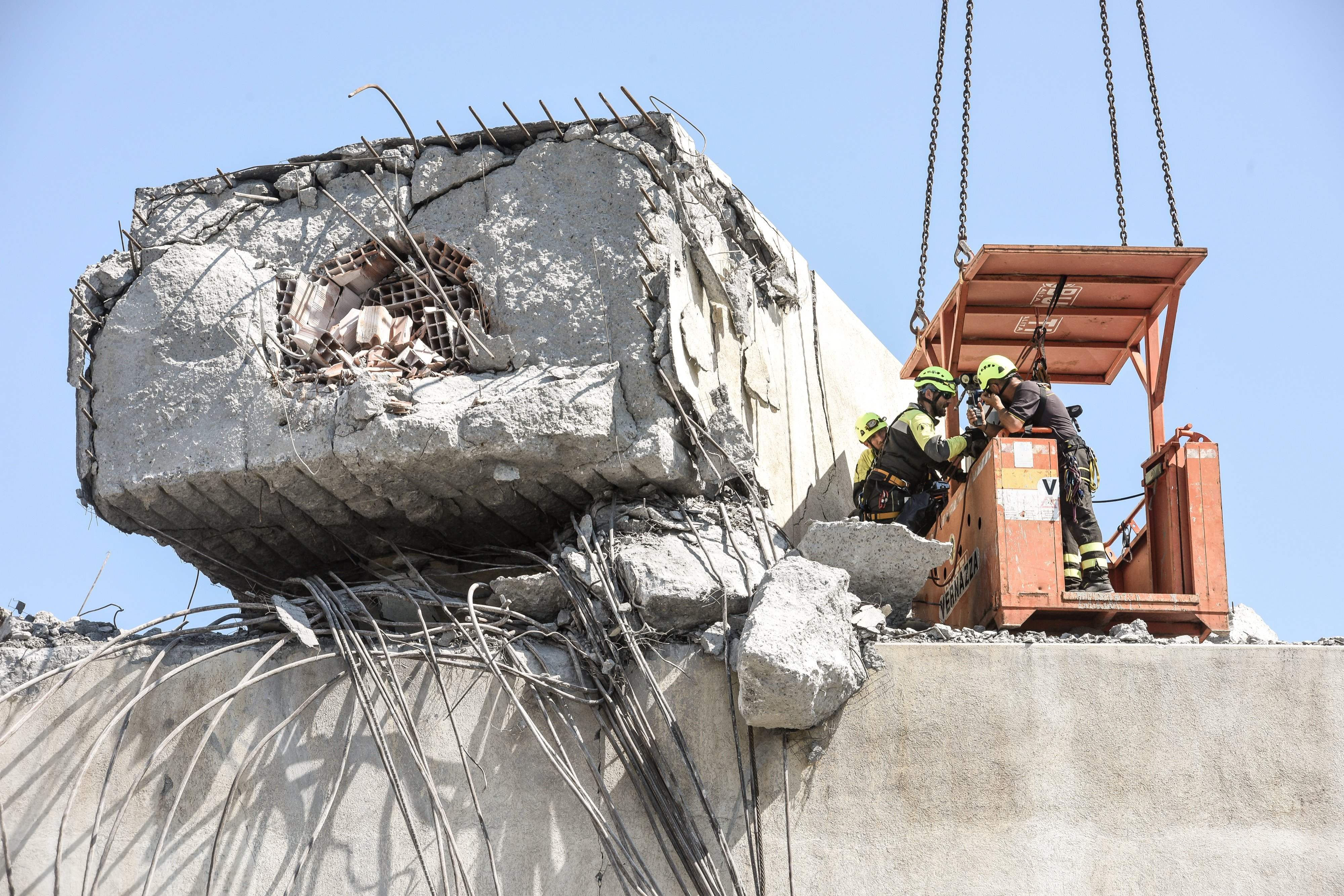

Del tutto normale che i piloni all'interno siano cavi. Il grosso dello sforzo è perimetrale, riempire al centro diventa solo peso inutile.
I mattoni sono solo un metodo grezzo ed economico per mantenere il volume vuoto mentre si fa la colata, evidentemente non era considerato importante avere una forma cava precisa.
Una volta consolidato il calcestruzzo non hanno più nessuna funzione (e se ne restano lì fino alla demolizione).
