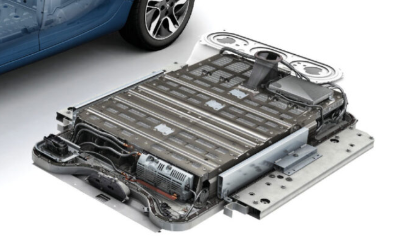

In caso di urto così violento da incidere il pacco batterie, diventa effettivamente difficile valutare il comportamento elettrico.
Per come sono progettate e per quel che si è visto nei test che ovviamente sono stati condotti, all'interno dei moduli lesionati le pile vengono scisse dal loro collegamento elettrico principale, annullando di fatto i collegamenti elettrici che portano il pacco completo ad alta tensione. Difficile dunque che una batteria smembrata possa mettere creare un circuito che metta l'utente/soccorritore tra i 2 poli. Meno prevedibile il comportamento in caso di liquidi sulla sorgente di alimentazione.

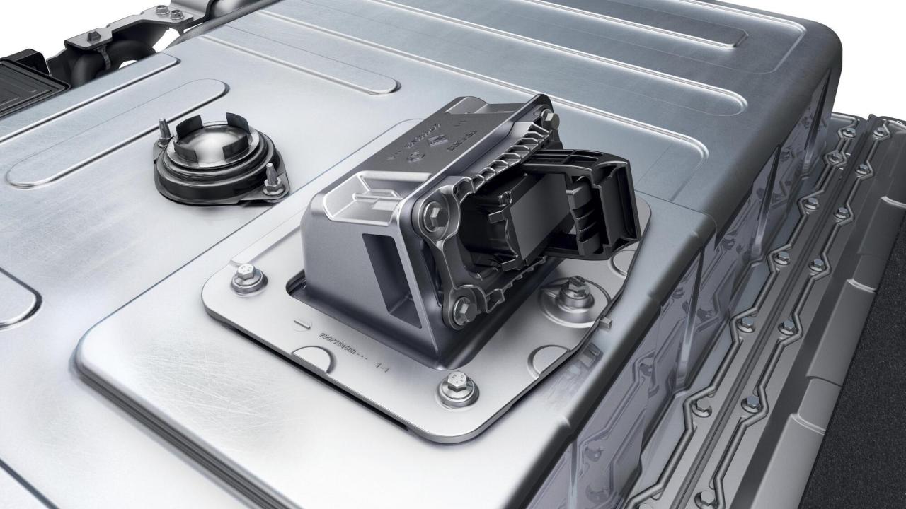

Possibile che la batteria non sia ancora a tenuta stagna? e non abbia un qualche sensore che la isoli (un po' come l'interruttore inerziale della benzina in caso di incidente) in questi casi?
mi sembrava una cosa abbastanza ovvia viste le correnti in gioco e che al di là del caso specifico, il rischio di finire immersi in un sottopasso allagato è comunque un rischio "plausibile" nella vita di un auto.
A parte il fatto che una qualunque auto immersa completamente dall'alluvione sia di fatto da buttare.

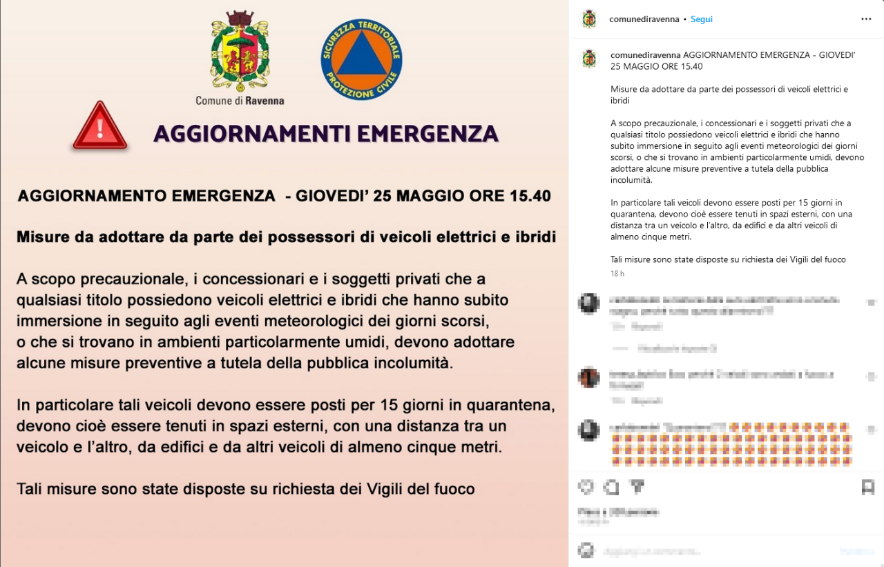

Ma devono stare "isolate" quindici giorni, per poi essere smaltite, o durante questo periodo i VV.FF. devono operare per metterle in sicurezza? Poi immagino che spetti al/i proprietario/i decidere cosa farne (la metà o poco più saranno aziendali/date in leasing, che verranno quindi prontamente sostituite dalle società).
