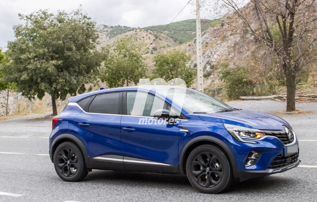

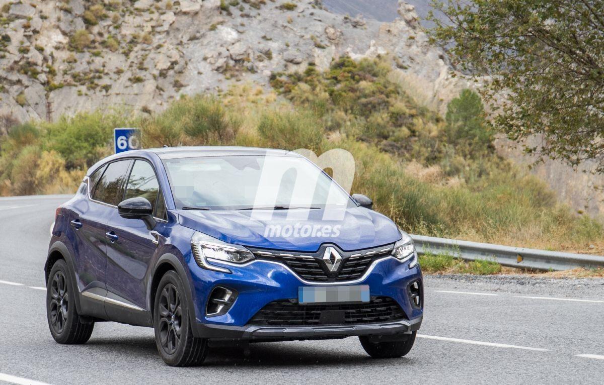

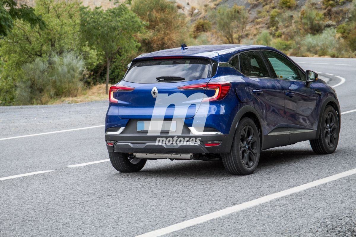

Sotto il cofano della Renault Captur E-Tech ci sarà un suggestivo motore a benzina 1.6 accompagnato da due piccoli motori elettrici in un cambio automatico multi-mode. La batteria agli ioni di litio avrà una capacità di 9,8 kWh , che le consentirà di avere
un'autonomia approssimativa di 45 chilometri in modalità completamente elettrica.
