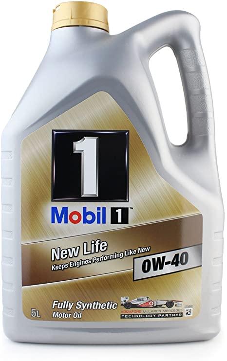

Buongiorno. Sulle auto di famiglia uso solo Mobil1 0w40, che è compatibile con tutte le auto:
SAAB 93 2.2tid ( nasce con 10w40 e con 0w40 è diventata più silenziosa, avendo la distribuzione a catena si sente il miglioramento ).
SAAB 95 Aero ( nasce con 5w40 e regge benissimo il Mobil, anche qui distribuzione a catena, maggiore silenziosità della stessa e un po’ più di Coppia rispetto al 5w40 ).
SAAB 93 1.9tid Fiat 150hp ( nasce con 5w30/40 e con 0w40 è diventata più slegata, essendo un auto “ jolly “/muletto e anche la più chilometrata, con i suoi 270.000km e turbina rigenerata è anche la meno idonea per stilare una casistica approfondita, che potrò integrare tra qualche mese almeno ).
Toyota Yaris mk1 1.0 16v ( nasceva con 10w40 e lo 0w40 ha portato una marea di lati positivi, anche qui la catena è diventata silenziosissima, ed in 390.000km non ha mai subito interventi al motore, solo candele e filtri olio/aria; )
