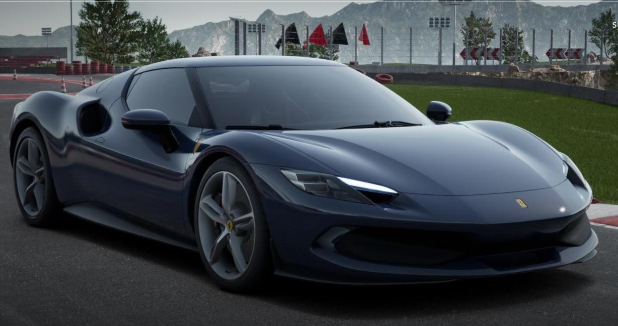

FERRARI 296 GTB
• Motore 2.992 cc V6 120 da 663 cv
• MGU-K a flusso assiale con doppio rotore e singolo statore
   tra motore termico e cambio
• Cambio doppia frizione a 8 marce
• Potenza combinata di 830 cv e 740 Nm di coppia
• Tecnologia plug-in con 25 km di autonomia
• Passo corto
• Peso 1470 kg (Assetto Fiorano)
• 0-100 km/h in 2,9 s - 0-200 km/h in 7,3 s
• Aerodinamica attiva
• Prezzo versione standard da 269.000 €
• Prezzo Assetto Fiorano da 302.000 €

Ho visto i video.
Non ho più alcun dubbio sullo stile, è davvero bellissima.
Forse è poco fotogenica. :pen:
