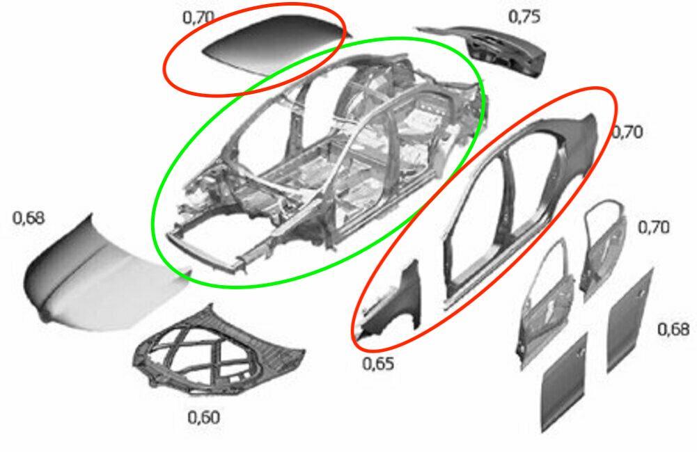

Mmm sicuro? "Scocca autoportante" non è sia quello che tu chiami "telaio" (quindi le parti che stanno sotto la "pelle", in verde nell'immagina) sia la carrozzeria attaccata (in rosso)? Quindi in pratica il body in white? Anche perché non credo che esistano due modelli diversi che sono uguali nella parte verde e per cui cambino solo le aree in rosso...
13 minuti fa, EBI scrive:
Si, la scocca è quella in verde, dove viene poi saldato lo stampo della fiancata. Adesso non ho competenze così precise per dire se sulla stessa scocca si possano saldare fiancate diverse, seppur con certi limiti.

Ma la fiancata saldata a quella che tu chiami scocca, non va a formare un pezzo unico, con la fiancata che (seppur in maniera ridotta) contribuisce alla rigidità della struttura? E quindi è tutta "scocca"?

dovete considerare che quello che voi intendete come un pezzo unico al quale attribuire un nome è in realtà una somma di vari componenti saldati. A seconda delle scelte che si fanno magari si può mantenere il montante A e B in comune e cambiare il C e di conseguenza la porta posteriore
Le stesse porte alle volte possono differire solo per i montanti dove scorre il vetro
La pelle esterna e quella interna le chiamerei scocca mentre se si considera solo la parte inferiore con parti meccaniche montate la definirei telaio.
Quindi nello specifico quando si parla di CMP io parlerei di telaio
6 minuti fa, TONI scrive:
Si ho voluto semplificare tanto eh. Come dici tu la scocca è una serie di parti stampate saldate. Alcuni scatolati sono comuni, e solitamente son quelli interni non visibili esternamente. Ecco perché, pur con fiancate dal design specifico una 208 ed una Corsa F hanno molte quote simili
@EBI quello che volevo sostanzialmente sottolineare è che il sottopelle ha moltissime più condivisioni di quello che non lascia trasparire il design.
In PSA solitamente si raggruppano alcuni modelli di pari segmento/passo per condividere sottopelle, oltre alla piattaforma (che non è propriamente il telaio, ma quello che ha descritto @pennellotref) anche parte degli scatolati, parte dei lamierati, vetri etc. Roba che comunque a livello di stile vincola molto il team di designer.
Questa Kid, per tornare IT, essendo figlia di progetto che prevedeva 3 modelli sinergici, condivide sottopelle il più possibile con gli altri due exFCA.
