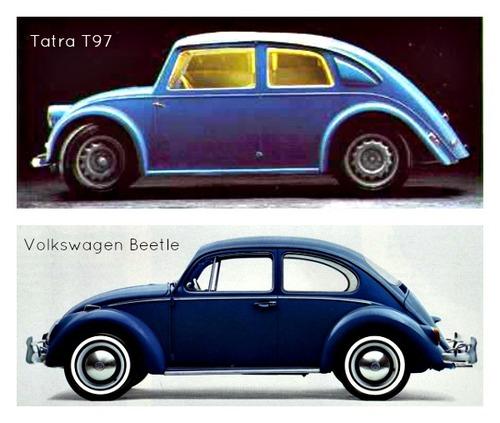

Mah..... gli inizi del brand VW voluto fortemente da Adolf Hitler..... lo dico in modo molto diplomatico sono piuttosto poco onesti...
Quando Hitler vide le automobili Tatra...rimane affascinato...si presume quindi che la Porche avrebbe utilizzato ( rubato) i disegni e progetti della casa automobilistica cecoslovacca..per costruire la VW Beetle
Nel 1967 comunque la Tatra viene risarcita dalla Volkswagen pagando 3.000.000 deutche mark...
Tatra uno degli aspetti più affascinanti e meno noti di questa Marca, è che proprio la Casa cecoslovacca avrebbe influito sulla realizzazione del famosissimo VW "Maggiolino"! Nella prima foto in alto, difatti, possiamo notare la Tatra "T97" del 1936, equipaggiata con un 4 cilindri boxer posteriore raffreddato ad aria...vi ricorda qualcosa?
http://wizbangpop.com/2009/11/01/great-car-wars-the-tatra-t97-vs-volkswagen.php
I nazisti magari lasciamoli fuori, che se dobbiamo aprire 80 anni di armadi ne vengono fuori scheletri interessanti per qualsiasi azienda.
