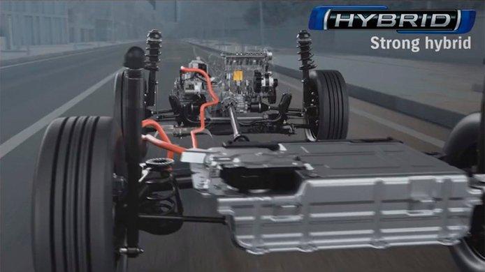

  • Mi aggancio a questa discussione per la Roadmap Europea di Suzuki

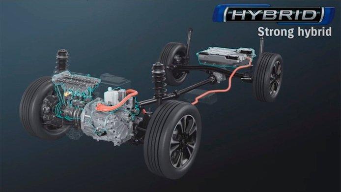

  • E' un concetto differente a tutti gli effetti.    Però i 33 CV potrebbero essere sufficienti allo scopo. Per dire, sulla mia Auris, raramente la trazione elettrica avviene con l'utilizzo di
  • Dalla stessa fonte: https://www.bullfrag.com/strong-hybrid-this-is-how-suzukis-new-technology-for-hybrid-cars-works/
A occhio pare un sistema analogo a quello che verrà introdotto tra poco con il 1.5 Firefly. Sbaglio?

Attendiamo ulteriori dettagli, ma potrebbe essere qualcosa di analogo, solo che con un doppia frizione, nel caso di Alfa Romeo.

Dovrebbe essere un robotizzato tradizionale, basato sul 6 marce (manuale).
Si dice che il motore elettrico aiuterà anche a compensare i "vuoti" tipici del cambio marcia nei robotizzati.

Quindi se ho ben capito sarebbe un’architettura ibrida di tipo P3
Non ho capito però se c’è una frizione che stacca anche il cambio o il motore elettrico se lo porta sempre in rotazione.
44 minuti fa, xtom scrive:
Non ho ancora informazioni certe a riguardo, ma penso sia una configurazione piuttosto semplice:
  • tradizionale frizione (servo attuata) che separa endotermico dal cambio
  • elettrico "P3" sempre in trascinamento
Avere l'elettrico di quella taglia sempre trascinato non è un gran problema, dato che ha una massa molto ridotta e che durante l'accelerazione il momento verrà compensato da una sua minima attivazione.
